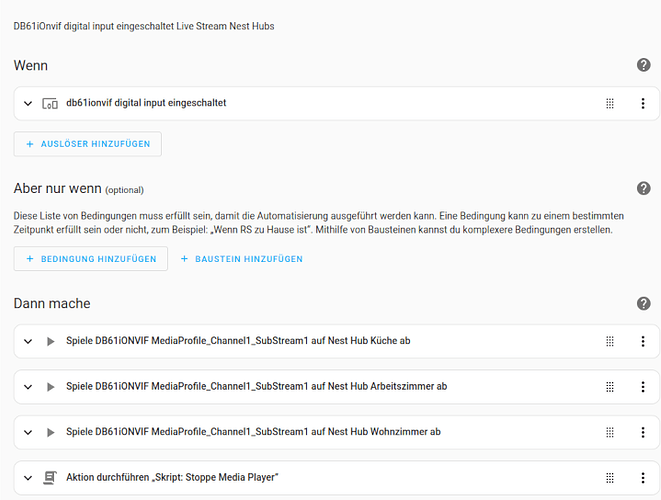

Eine einfach HA Automatisierung per WebGUI das irgendwo der Live-Stream einer Kamera dargestellt wird wenn jemand den Klingelknopf drückt:
Wenn db61onvif digital input eingeschaltet (das ist wenn jemand den Klingelknopf drückt) dann spiele den Live-Stream der DB61ONVIF auf meinen drei Nest Hubs (Displays) ab.
Der letzte Teil (Skript Stoppe Media Player) ist dafür da das der Stream dann nach - in dem Fall - 30 Sekunden wieder automatisch gestoppt wird und die Nest Hubs wieder ihre Startseite aufrufen.
