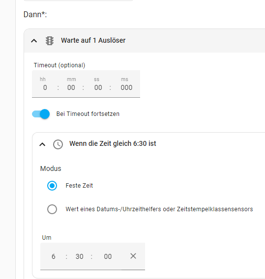

      - wait_for_trigger:
          - platform: time
            at: "06:30:00"
  - service: button.press
    data: {}
      entity_id: button.10002c9922_6
Wenn es zum Sonnenaufgang noch vor 6:30 Uhr ist, dann wird bis 6:30 Uhr gewartet, ansonsten gehen die Rollos gleich hoch.

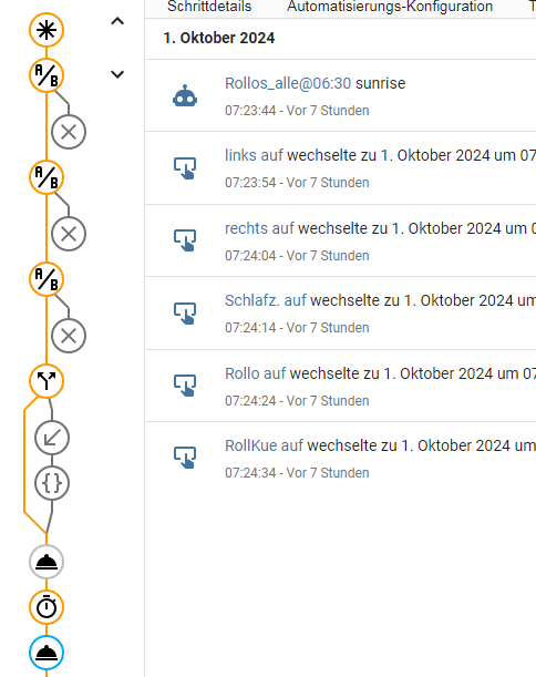

jetzt komme ich hierauf zurück, diese Automation war bisher noch im Ferien-Programm-Modus, jetzt soll sie korrekt laufen, was sie nicht tut, denn es passiert gar nichts.
Nochmals das Szenario:
bei Sonnenaufgang
aber nur wenn es Di, Mi oder Do ist
aber nur wenn es keine Ferien sind
aber nur wenn es kein Feiertag ist
eine Aktion bedingt ausführen
wenn es vor 6:30 ist
öffne alle Rollos.
heute war Sonnenaufgang um 07:23, die Rollos sagen, daß sie hoch gegangen sind. Der Trace von der Automation auch…
trotzdem waren sie unten … entweder stimmt die Programmierung nicht oder gerade zu der Zeit waren beide Sonoff RF bridges, die per 433MHz die Rollos steuern unpässlich :slight_smile:
In deiner Automation wird ja bei Sonnenaufgang getriggert. Aber nur vor 6:30 Uhr die Aktion ausgeführt. Kann also für 7:23 Uhr nicht passen.

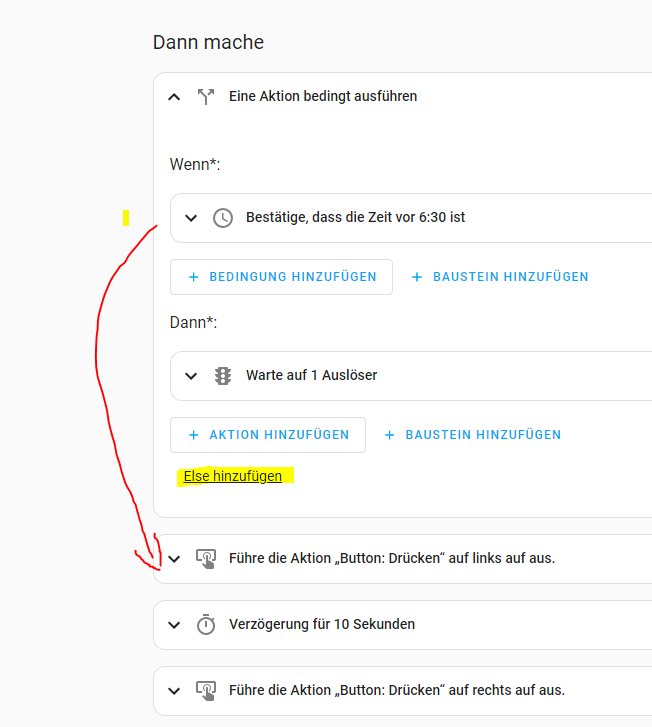

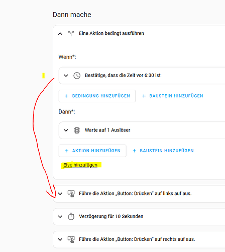

Wenn du es nach @HeikoBauer Vorlage machen willst, fehlt nach dem Warte auf Trigger noch die Aktion. Und zusätzlich die Else Aktion:
alias: Rollos @06:30
description: alle Rollos Mo-Fr um 06:30 öffnen
trigger:
  - platform: sun
    event: sunrise
    offset: 0
condition:
  - condition: time
    weekday:
      - tue
      - wed
      - thu
  - condition: state
    entity_id: input_boolean.helfer_ferien
    state: "off"
action:
  - if:
      - condition: time
        before: "06:30:00"
    then:
      - wait_for_trigger:
          - platform: time
            at: "06:30:00"
      - data: {}
        action: button.press
    else:
      - data: {}
ja das stimmt, es gibt kein “Else” was doch dazu führt, daß zur ersten Aktion gesprungen wird…
bitte mal den o.g. Trace anschauen, da sieht man es auch.
