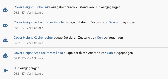

Hab im Log nachgeschaut. Und aufgefallen ist mir, dass 1 Rolladen pünktlich um 0700 hoch ist, die anderen 4 eben zum Sonnenaufgang.
Du hast ins Logbuch geschaut …
schau mal da :
Hast du noch eine 2. Automation?
Oder ggf. hast du parallel mal eine Blueprint getestet, die noch läuft? Wie @maxe schreibt, wäre Trace timeline interessant.
Ich denke, hier ist das Problem.
Ich habe noch eine Automation, die die Rollladen in Abhängigkeit des Sonnenstands regelt.
Diese fährt die Rolladen - wenn keine Sonne draufscheint - ganz nach oben. Da muss ich mal die Zeiten checken. Deswegen ging auch der eine Rollladen (der ist nicht in der anderen Automation mit drin) pünktlich um 0700 hoch, die anderen mit Sonnenaufgang.
Und wie @djeeens richtig geschrieben hat, gehen mit Deiner Automation die Rollläden gar nicht mehr hoch, sobald der Sonnenaufgang +30 Minuten nach 7:00 Uhr ist.
