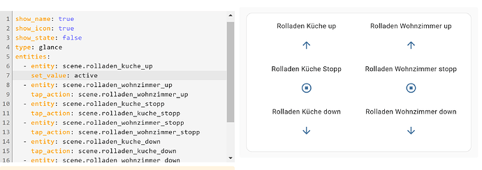

Hallo. Da ich nur Funk-Rolläden habe wollte ich diese über eine Tuya RF fernbedienung steuern. Diese wird, wie so oft, nicht von Tuya supported. Ich habe den workaround gefunden alternativ eine Scene in der smart life app zu bauen.

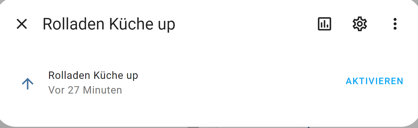

Jetzt möchte ich eine kleine Steuerung Basteln. Leider wird der Befehl nicht ausgelöst wenn ich auf das Symbol klicke, es öffnet sich dann ein Fenster in dem ich Aktivieren klicken kann. Wie kann ich das umgehen?
Danke im Vorraus!

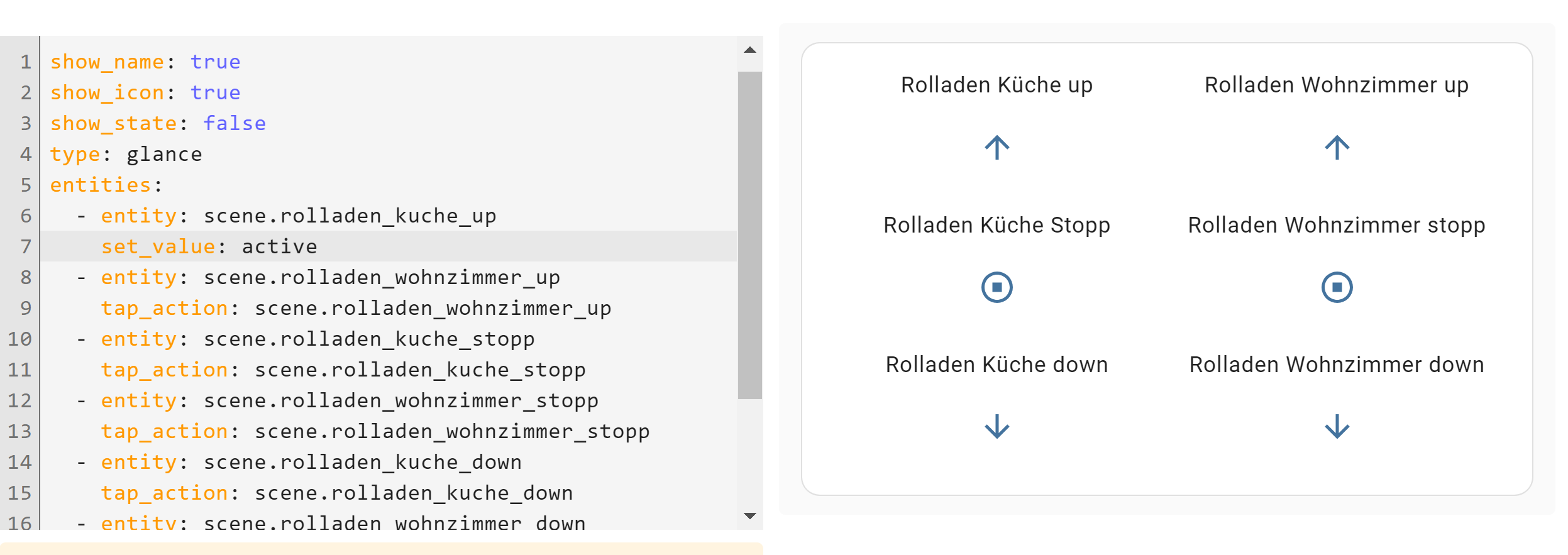

Servus Lukas,
das Zauberwort heißt: “tap_action”.
Versuche mal diesen Code:
type: glance
show_name: true
show_icon: true
show_state: false
entities:
  - entity: scene.rolladen_kuche_up
    tap_action:
      action: call-service
      service: scene.turn_on
      service_data:
        entity_id: scene.rolladen_kuche_up
  - entity: scene.rolladen_wohnzimmer_up
    tap_action:
      service_data:
        entity_id: scene.rolladen_wohnzimmer_up
  - entity: scene.rolladen_kuche_stopp
    tap_action:
      service_data:
        entity_id: scene.rolladen_kuche_stopp
  - entity: scene.rolladen_wohnzimmer_stopp
    tap_action:
      service_data:
        entity_id: scene.rolladen_wohnzimmer_stopp
  - entity: scene.rolladen_kuche_down
    tap_action:
      service_data:
        entity_id: scene.rolladen_kuche_down
  - entity: scene.rolladen_wohnzimmer_down
    tap_action:
      service_data:
        entity_id: scene.rolladen_wohnzimmer_down
