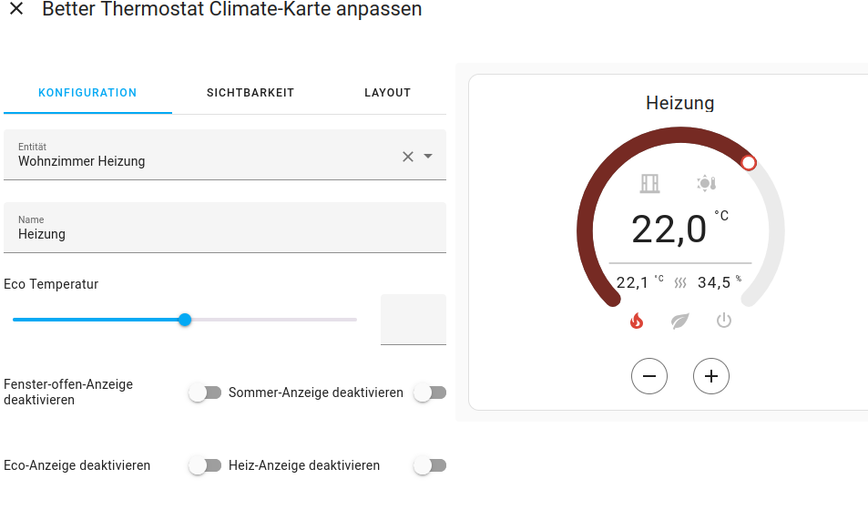

Wäre es möglich so ein Regeler wie am Anhang zu machen, damit man so die Temp für die Automatisation einstellen kann?

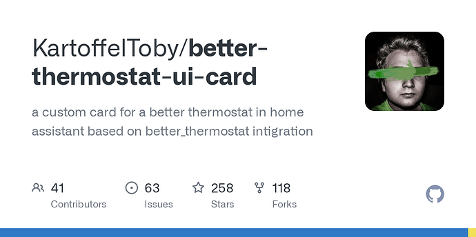

Schau dir mal BetterThermostat an.
Und dann passend dazu
Gibt’s für das Better Thermostat auch ne Card, die etwas kompakter in der Darstellung ist? Effektiv stellt man ja „nur“ mit eine Zahl ein…
Ich weiß jetzt nicht, was du unter kompakt verstehst.
Aber vielleicht hilft dir das hier:
Nicht so hoch. Danke, ich schau‘s mir mal an

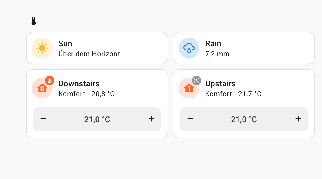

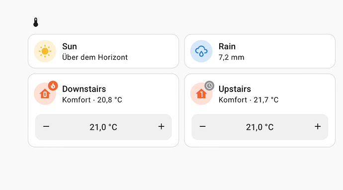

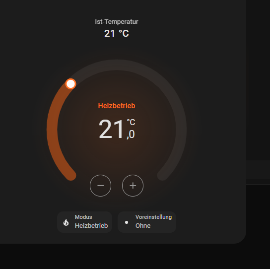

Ich hab nun in der HomeAssistant Demo was gefunden, was meiner Vorstellung entspricht:
Dort die Temperatursteuerung “Downstairs” und “Upstairs”. :slight_smile:

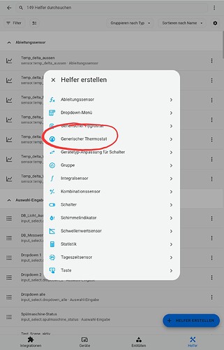

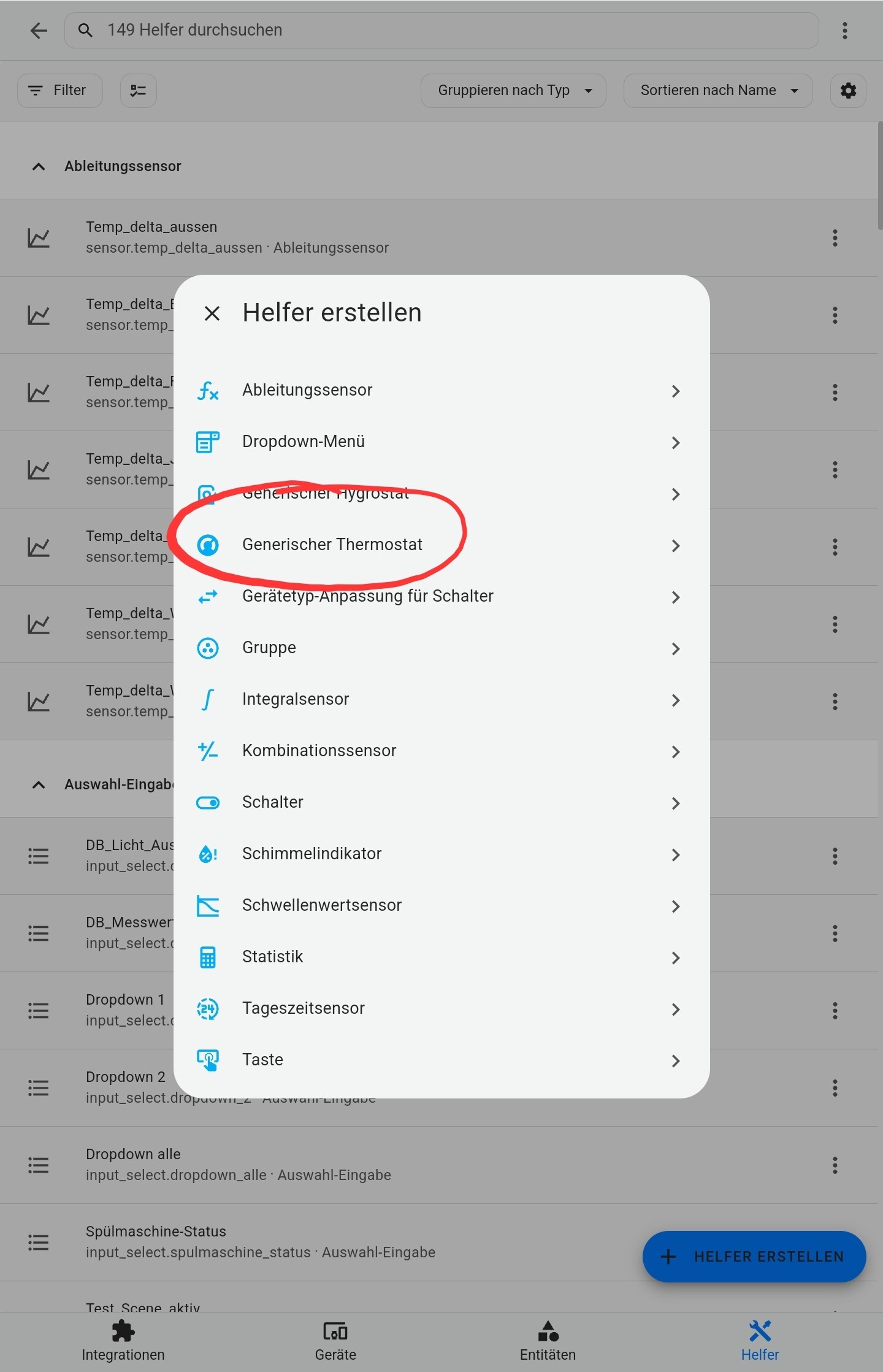

Hallo
ich denke du kannst dass mit dem Helfer Generischer Thermostat erreichen.

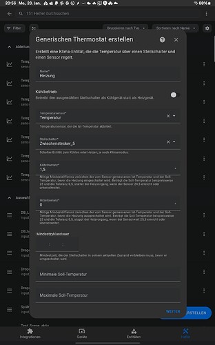

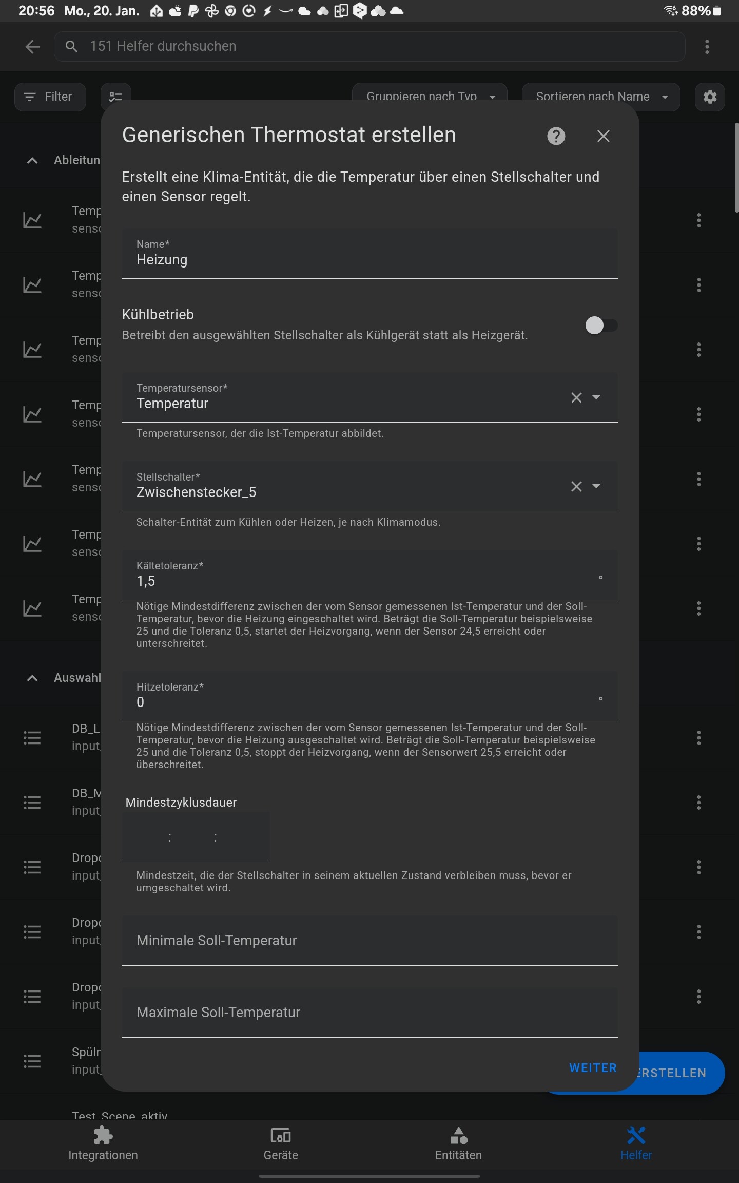

Soweit habe ich es auf die Reihe gebracht.
Nun, wie bringe ich HA dazu bei 19.5 Grad einzuschalten und bei der eingestellte Temp abzuschalten.
Eine Automatisation habe ich nicht auf die Reihe gebracht mit der den Entität: climate.heizung
Ich schaffe es das die switch.entität einschaltet wenn die ist-temp unter 20 grad ist. Aber nicht das die switch.entität ausgeschaltet wird wenn die soll-temp erreicht ist
Das kannst du im Generischer Thermostat selbst einstellen. Eine Automation brauchst du erst wenn es komplizierter werden soll.
Kältetoleranz: 1,5 bedeutet 1,5 Grad unter der Solltemperatur einschalten. Hitzetoleranz: 0 bedeutet bei der Solltemperatur ausschalten.
Perfekt, das läuft! :slight_smile:
Und wenn man dann noch begriffen hat, das es erst läuft wie es muss wen der Modus auf Heizbetrieb ist, gibt es noch weniger Kopfzerbrechen. :rofl:
