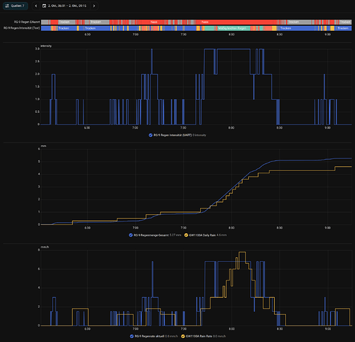

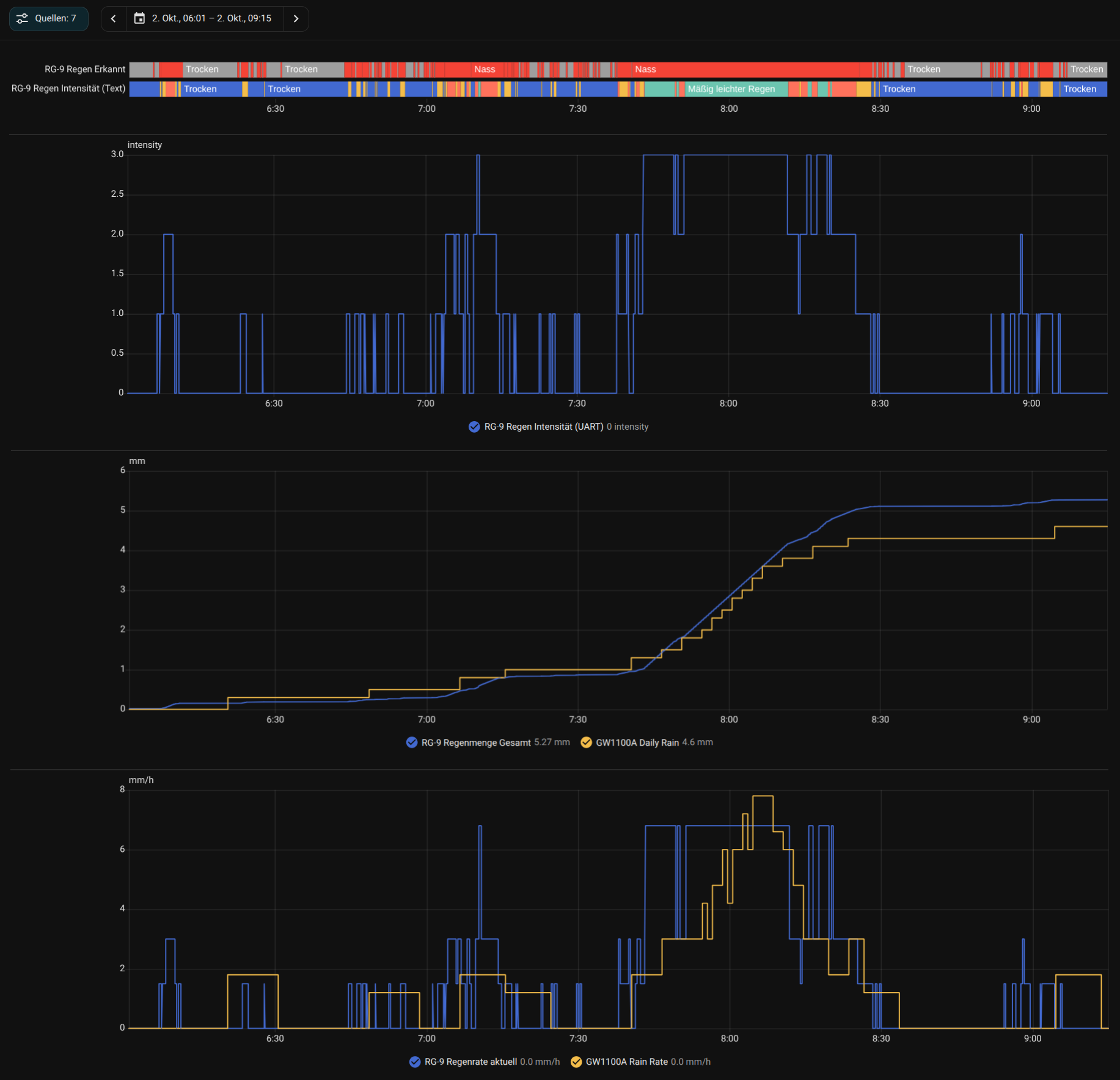

Habe hier Ecowitt GW1100A mit Regenwippe/Kippsensor und zusätzlich noch einen optischen Hydreon RG-9 mit ESP32 im Einsatz.
