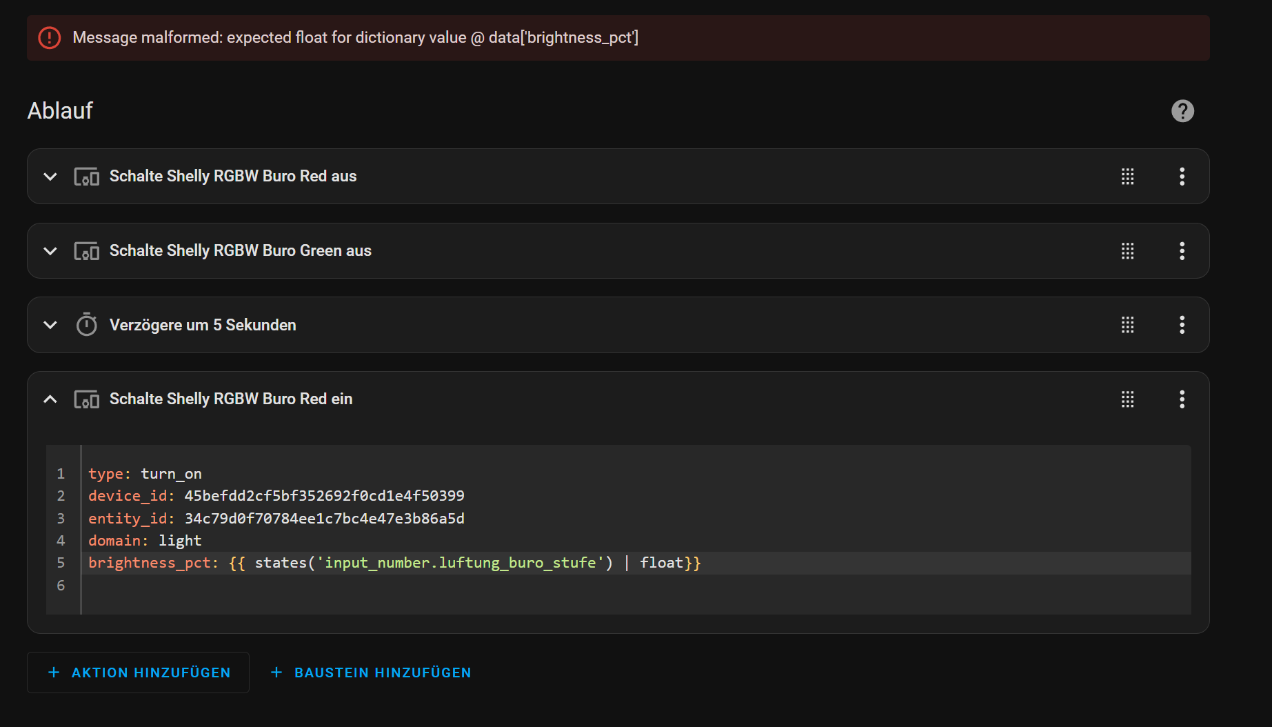

Machen wir das ganze mal schritt für schritt ich bin grad an der Umschalt Automatik für rein/raus blasen für die Wärmeregeneration. Ich bekomme aber aktuell immer folgenden Fehler:
Message malformed: expected float for dictionary value @ data[‘brightness_pct’]
das Skript schaut wie folgt aus:
type: turn_on
device_id: 45befdd2cf5bf352692f0cd1e4f50399
entity_id: 34c79d0f70784ee1c7bc4e47e3b86a5d
domain: light
brightness_pct: {{ states('input_number.luftung_buro_stufe') | float}}
luftung_buro_stufe ist nen Zahlenwert-Eingabe helper in dem 0/25/50/75/100 steht
woran könnte das liegen?
