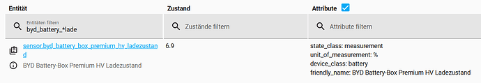

Die Entität des Triggers ist wie aufgebaut:
Kann mir jemand helfen?
