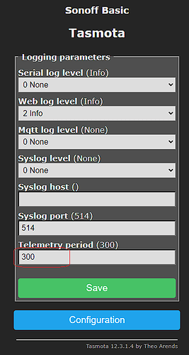

Hi
unter -->tasmota, configure Logging einstellen in Sekunden.
das wars

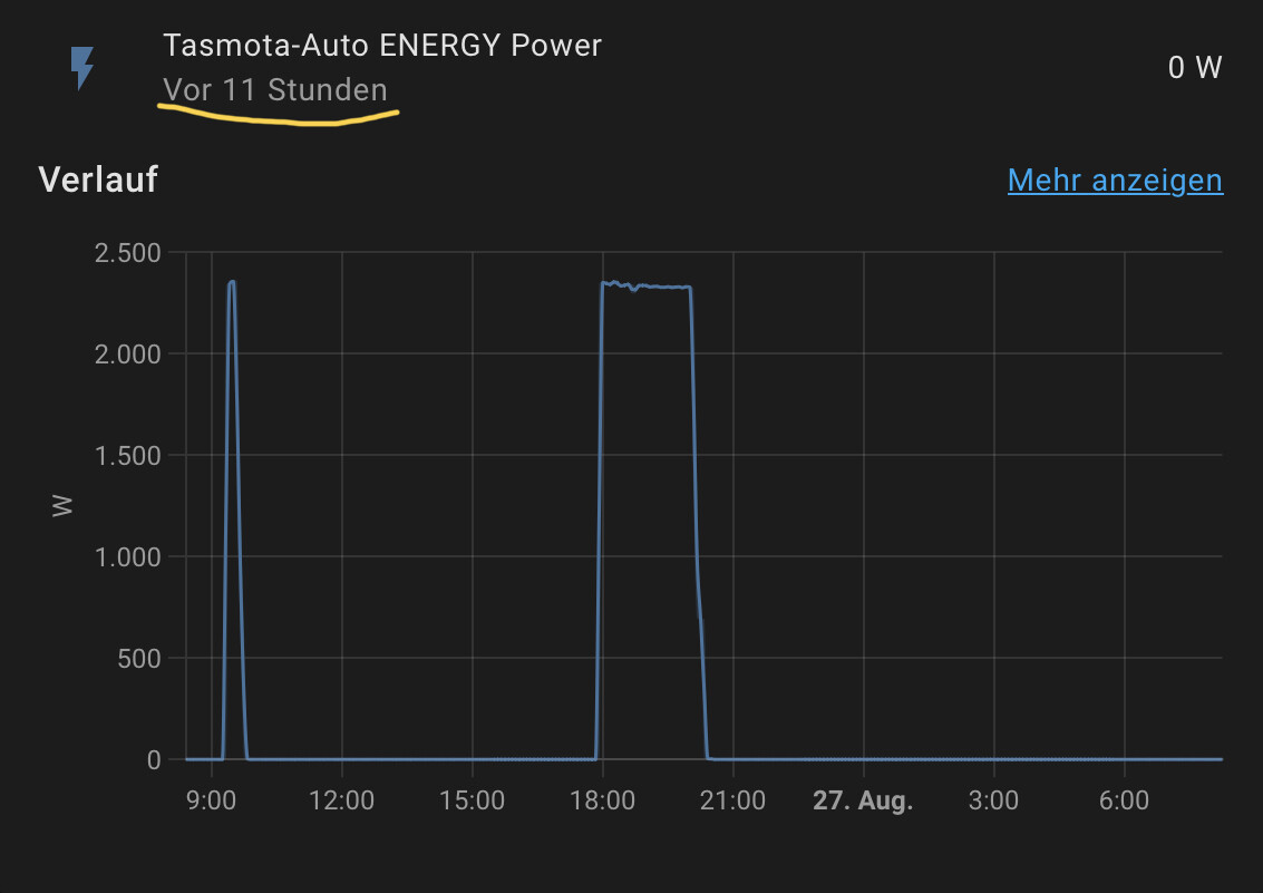

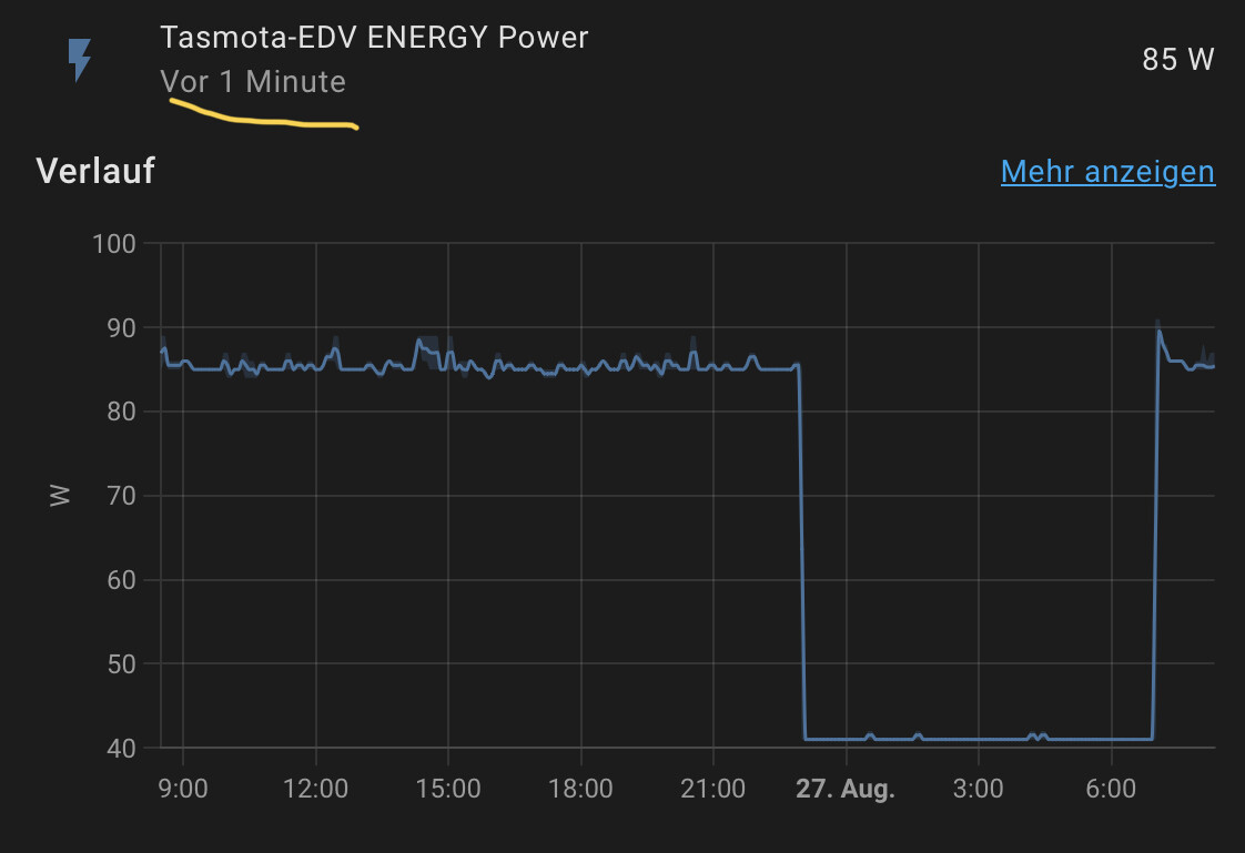

Sorry für die verspätete Antwort. Der Wert wurde von mir auf 20 geändert, nur werden Aktualisierungen in HA willkürlich angezeigt.
Wenn die letzte Änderung vor 11 Stunden war, ist das doch nicht falsch…
