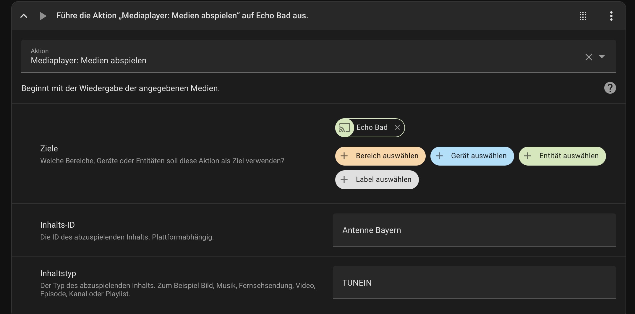

so
Da kommt zwar bei mir die Fehlermeldung “Der Medienplayer unterstützt das Durchsuchen von Medien nicht.” aber irgendwie geht es dennoch :smiley:
So hat es geklappt ohne Fehlermeldung
