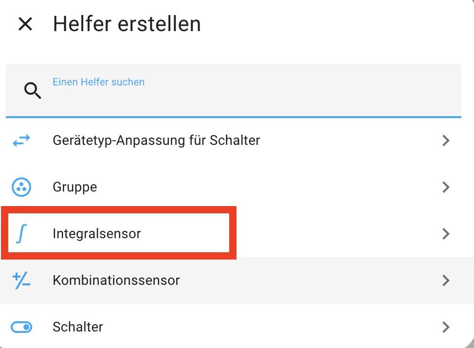

hier Beispiel für einen Helper
Bei EIngangsensor dein Goodwe Leistungssensor in W angeben
