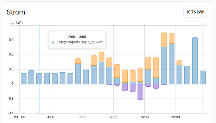

Hallo zusammen, seit einem der letzten Updates wird mir der selbst verbrauchte PV Strom (orange) über dem aus dem Netz bezogenen Strom angezeigt. Das war vorher umgekehrt und meiner Meinung sinnvoller.
Ich habe dazu noch keine Hinweise im Netz gefunden. Ist das Absicht oder ein Fehler? Kann man das Umstellen?

Danke für die schnelle Info. Die Beiträge hatte ich leider nicht entdeckt
Eine Frontend Version mit dem eingeschlossenen Fix wird vermutlich erst mit 2026.8 kommen.
Wenn Du das vorher gefixt haben magst bleibt einstweilen nur mein lokaler Workaround, aus dem ersten Link von @Jim_OS
