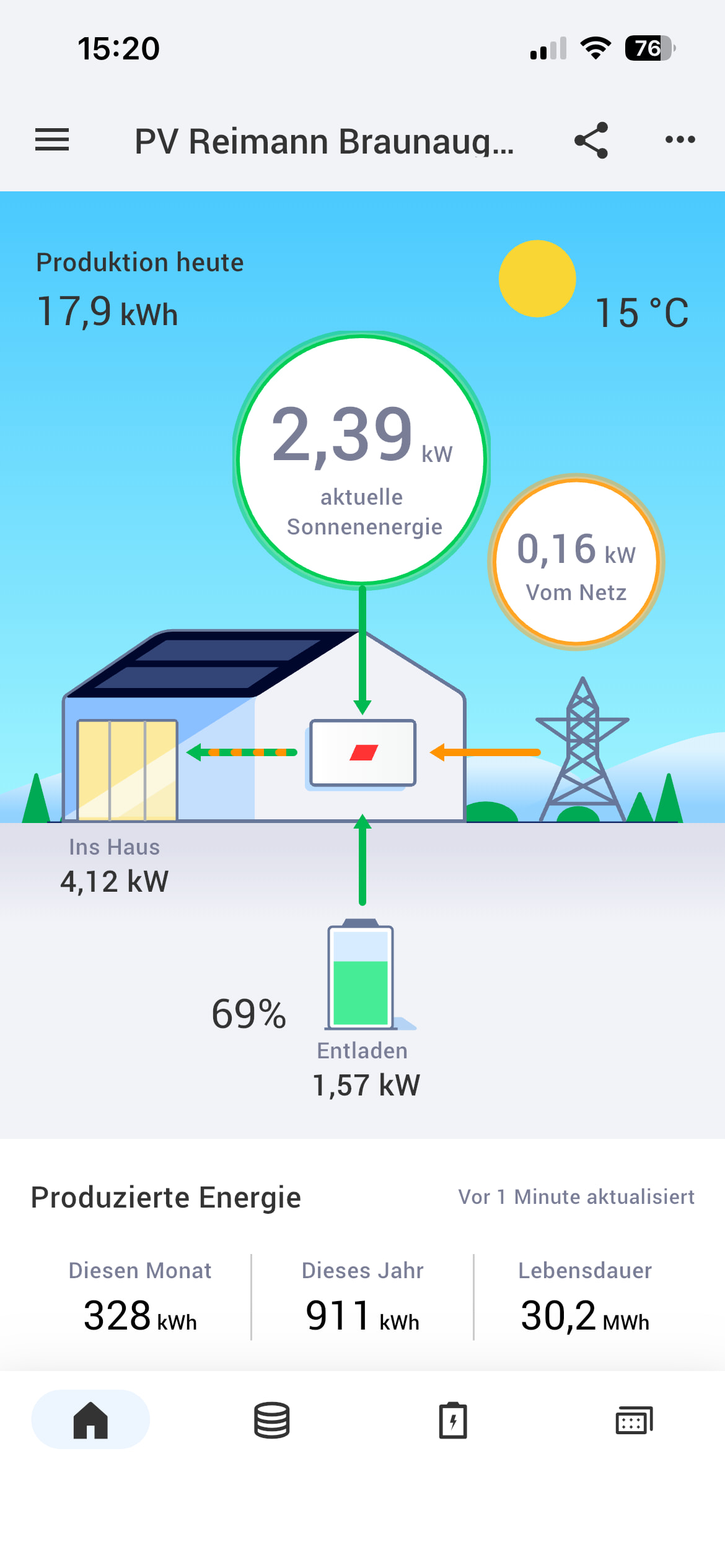

hi Thomas, jetzt kenn ich mich gar nicht mehr aus.
Meine Entity des PV Akkus ist “sensor.solaredge_speicherstand”
der zeigt mir den aktuellen % Wert des Akkustands an.

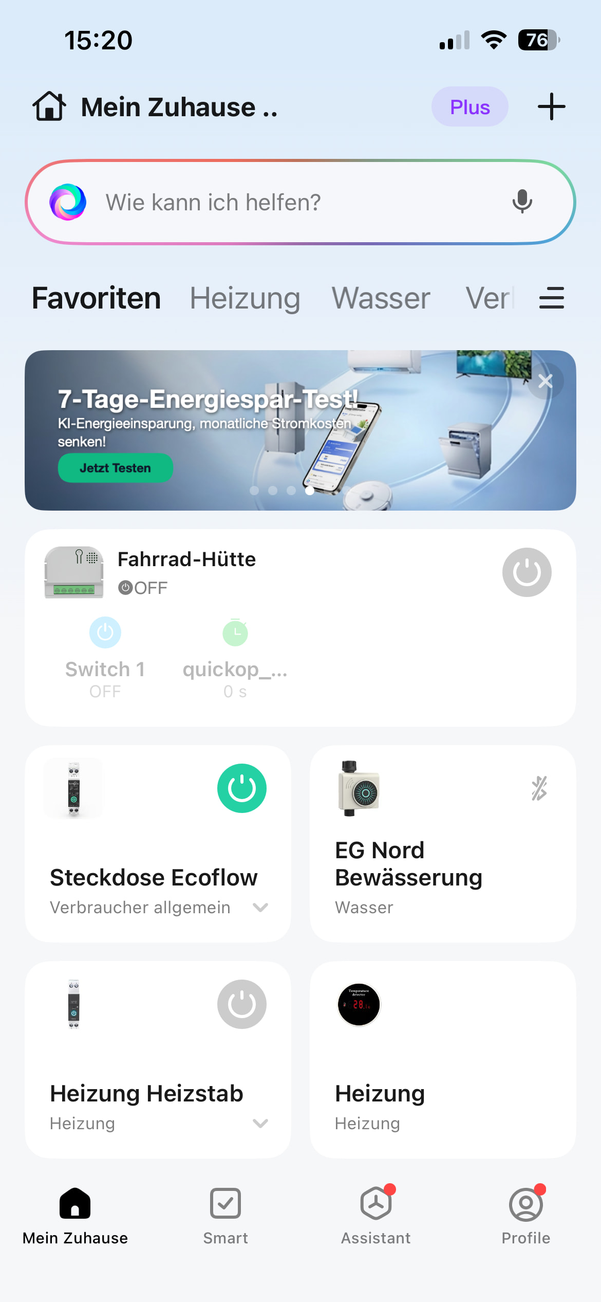

und dann gibt es als Gerät den Schalter für die Steckdose, die ein aus geschaltet werden soll mit der Angabe “e36986c4aca334f006d9795d7d8d2430”
kannst du mir den finalen Code mit den o.g. Angaben zuschicken? Ich bekomms ned hin.
LG Uli

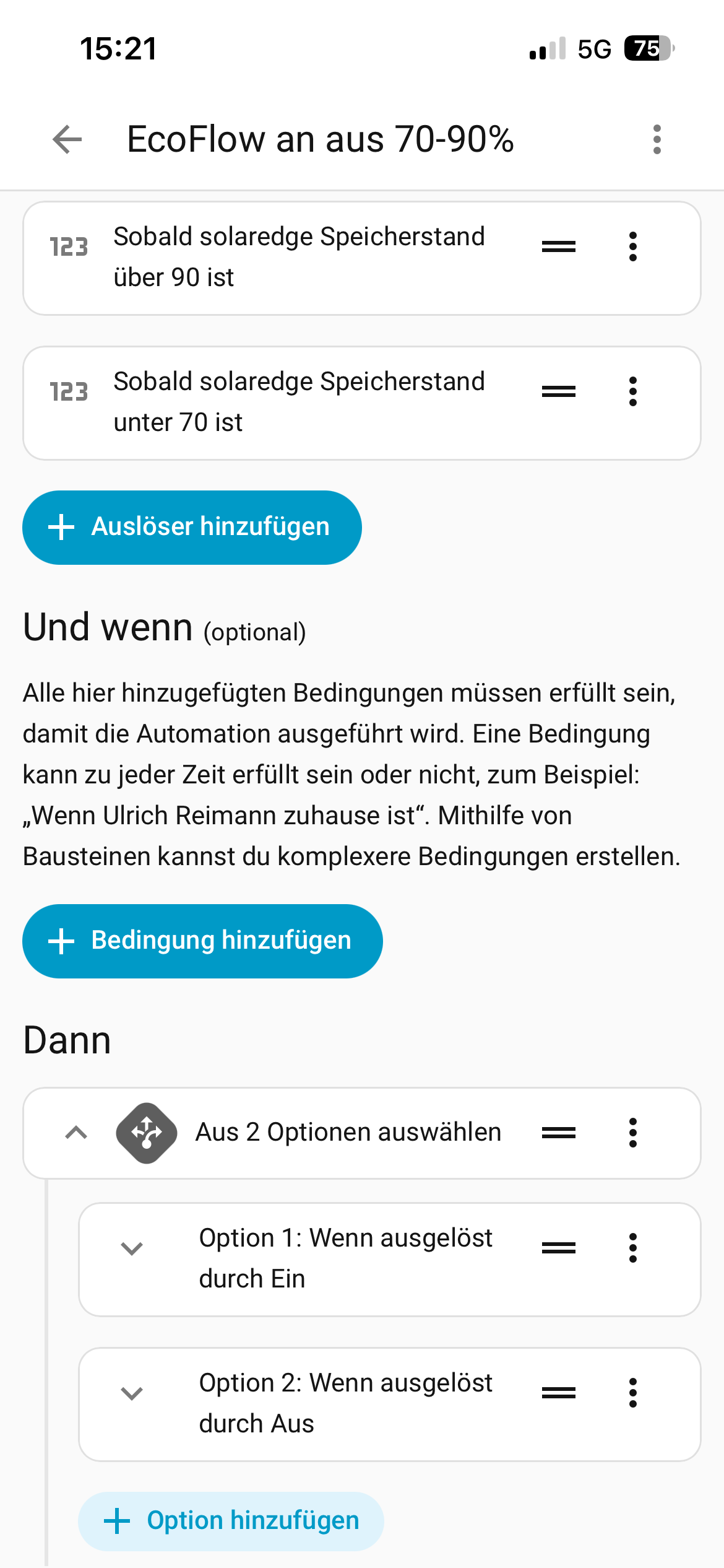

alias: Neue Automation
  - trigger: numeric_state
    entity_id: sensor.solaredge_speicherstand
    above: 90
    below: 70
conditions: []
  - choose:
      - conditions:
          - condition: trigger
            id:
              - Ein
        sequence:
          - action: switch.turn_on
            metadata: {}
              device_id: e36986c4aca334f006d9795d7d8d2430
            data: {}
      - conditions:
            id:
              - Aus
        sequence:
          - action: switch.turn_off
            metadata: {}
Hallo, also kurze Wasserstandsmeldung: das Ausschalten bei 69% hat schon mal funkioniert.
Morgen sollte der Akkustand wieder über 90% kommen und dann sollte die Steckdose wieder an gehen…
Danke an alle, die heute geholfen haben!
LG Uli
