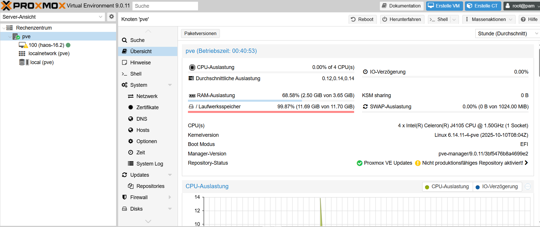

ich benötige wieder eure Hilfe.
Mein Setup: Dell Wyse 5070 im Netzwerkschrank, EMMC Speicher mit 16gb, 512GGB SSD
Auf diesem läuft Proxmox und HA als VM. Installationsort Proxmox ist die SSD.
Mit HA habe ich die ersten Automationen erfolgreich erstellt (Lichter). Zuletzt habe ich am Energgiedashbord gebastelt und meine Reolink VideoTürklingel eingebunden.
Dann lief alles und ein paar Tage später konnte ich per Smarphone App nicht mehr auf HA zugreifen.
Jetzt habe ich über den Laptop im Browser folgendes Problem:

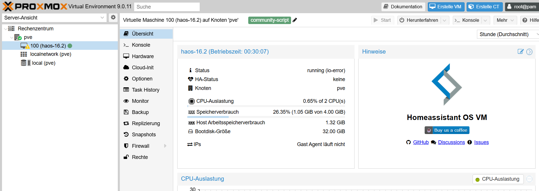

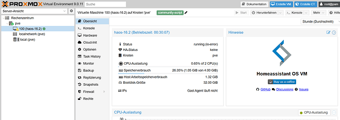

HA läuft zwar, aber Status IO-Error. HA lässt sich auch nicht stoppen oder herunterfahren:

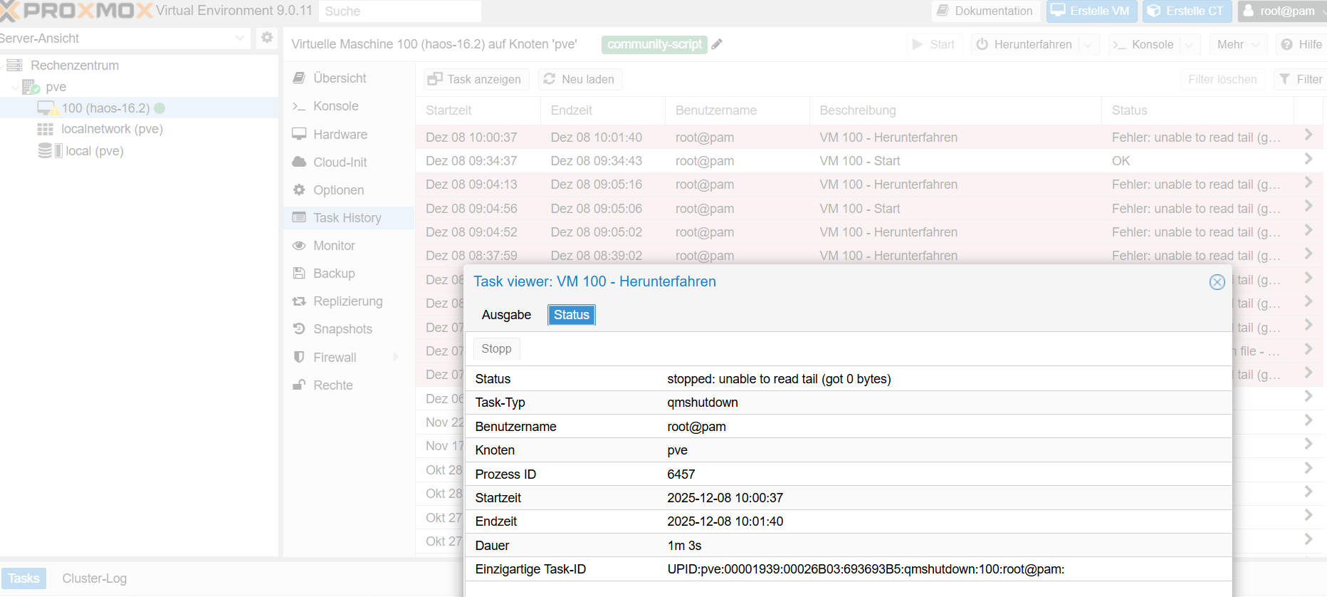

–> Fehler beim Versuch Herunterfahren: closing file ‘/var/log/pve/tasks/active.tmp.1017’ failed - No space left on device (500)
Auch die Shell Eingabe des Rechenzentrums bringt folgenden Fehler:
Connection failed (Error 500: unable to write ‘/var/tmp/pve-reserved-ports.tmp.1018’ - No space left on device)

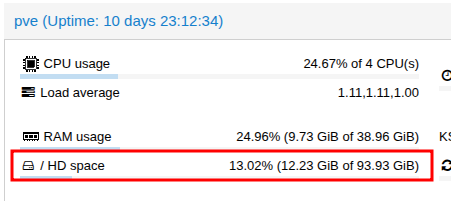

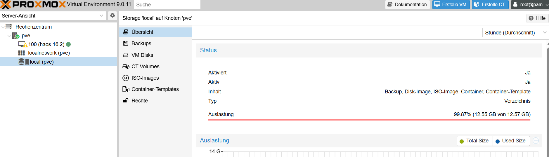

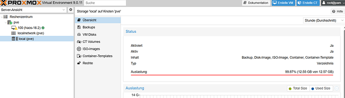

Das Problem kannst Du ja in Deinen Screenshots sehen: Die Auslastung von LVM beträgt 99,87 % und somit geht da dann quasi gar nichts mehr. :slightly_smiling_face:

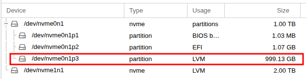

Mal ein Beispiel von meiner Proxmox Kiste/Einrichtung:

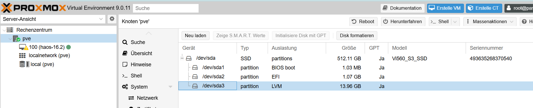

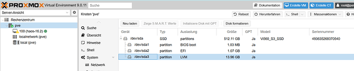

D.h. Du solltest Dich am besten noch einmal (grundsätzlich) mit dem Thema Disk, Partitionen, LVM usw. bei Proxmox beschäftigen und Dich da noch ein wenig mehr einlesen.

Du könntest zwar versuchen das auf CLI Ebene zu ändern, aber wenn Du von HA per HA Backup-Funktion ein Backup erstellst hast und weil Du ja eh gerade erst vor ein paar Wochen mit Proxmox und HA angefangen hast, würde ich an Deiner Stelle vermutlich Proxmox kompl. neu installieren und im Anschluss eine neue HA VM einrichten und das Backup von HA wieder einspielen. Vorher solltest Du aber - wie bereits erwähnt - Dich erst noch ein wenig mit dem Thema Proxmox, Laufwerke, Partitionen usw. befassen.
Bei einer Neustallation von Proxmox an dem Punkt “Target Harddisk” dann den Options Button anklicken. :wink:
