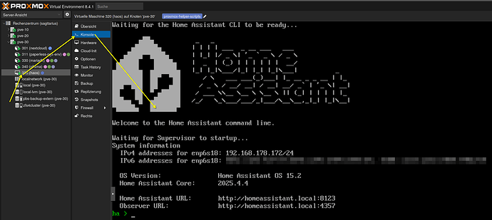

nach der Erstellung der VM, diese starten und etwas Zeit mitbringen, denn die lädt erst einmal noch einiges aus dem Netz nach, bevor man dann diese Seite in der VM Konsole sieht
Danach kannst Du entweder über die IP, oder den Namen, mit einem Browser auf HA zugreifen, dann kommt die erst Einrichtung, von HA
http://ip.deiner.vm:8123
http://homeassistant.local:8123
