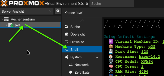

Habe grad nochmal eine neue VM erstellt, bei mir läuft es damit durch:
bash -c "$(curl -fsSL https://raw.githubusercontent.com/community-scripts/ProxmoxVE/main/vm/haos-vm.sh)"
Du bist auch in der Web UI?
hab ich genauso gemacht… fehlt mir evtl irgendwelche Software auf Proxmox? habe die beiden no-subscription Repostories wie in Simons Video hinzugefügt und die Enterprise abgemeldet…

Was Du nicht sagst. :laughing: Wirf z.B. mal einen Blick auf der Screenshot den @totow hier gepostet hat. :wink: Die aktuelle Version ist 9.0.10.
Halt nicht oder ggf. falsch eingerichtete Repositories.
Tatsache :roll_eyes: mit ner 10 am ende, so stehts bei mir auch auf der Weboberfläche :joy: hab nur schnell auf proxmox.com geschaut und da steht 9.0-1. Bin nebenher ein neues Dashboard zu erstellen und war wohl nicht ganz beim Thema…
das ist die offizielle Seite
Die 9.0.1 bezieht sich nur auf das ISO Image, danach werden durch die Updates auch die Minor Nummern hochgezählt.
