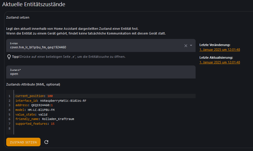

Jup, ok, das ist richtig. Aber was muss ich jetzt anpassen? Muss ich überhaupt? Oder kann ich das einfach ignorieren?
Ich meine es ist heute bis jetzt 260mal vorgekommen… Kann ich das irgendwie verhindern das diese Protokollwarnung erstellt wird?
Dann solltest du diese Bedingung ändern
Wenn ich mir die Entitätszustände in den Entwicklerwerkzeugen ansehe habe ich aber nichts was ich verwenden könnte außer current_position?
Aber egal was ich mit der GUI in der Automation erstelle bekomme ich niemals die current_position raus.
Ich habe einmal die Entität genommen mit auswahl des Attributes current_position.
Aber da bekomme ich dennoch die Logeinträge.

Ich brauch aber die Auswertung der Position denn danach funktioniert nun mal die Automatisierung.
Nach NUR open oder closed wäre es zu einfach…
Damit sollte es aber funktionieren. Ist der Log-Eintrag wirklich der selbe?
