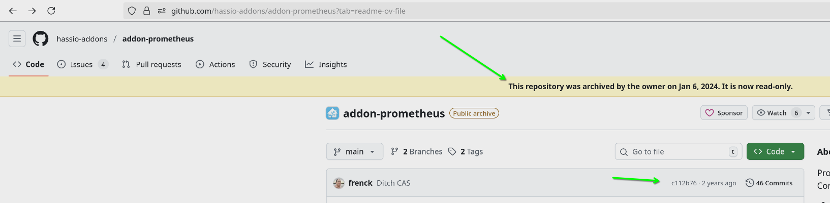

P.S.: das Projekt ist nicht mehr aktiv, letzter Change liegt 2 Jahre zurück

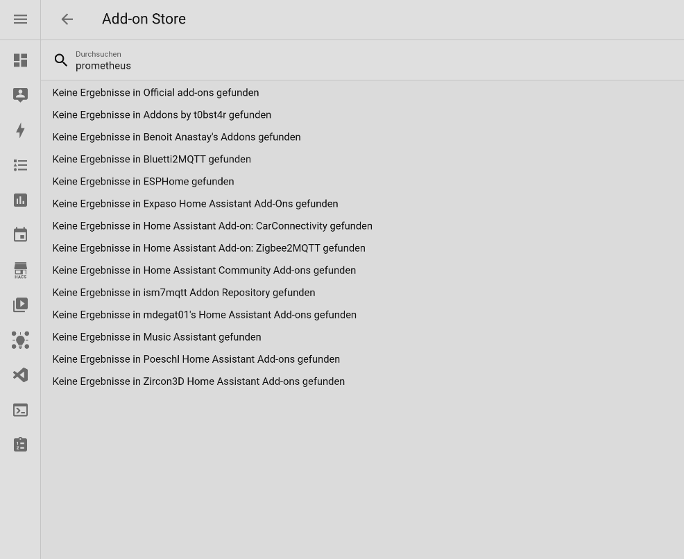

Zudem ist es nicht mehr im aktuellen Add-on Store
Im Add-Store habe ich natürlich zuerst gesucht, bin aber zum gleichen Ergebnis gekommen wie Du. Weitere Recherchen brachten mich dann zu diesen Seiten Home Assistant Prometheus Exporting Setup - Josh VanDeraa , Prometheus - Home Assistant. Es gibt noch mehr Seiten die gleichartige Vorgehensweisen beschreiben, daß spare ich mir jetzt hier. Habe die yml-Syntax direkt in die configuration.yaml geschrieben (kein Erfolg), ein Unterverzeichnis erstellt und dann in diesem eine prometheus.yml erstellt und betankt (kein Erfolg), habe die prometheus.yml direkt in die root zu configuration.yaml gelegt (kein Erfolg). Es wird zwar ein Eintrag unter Geräte & Dienste erstellt (wie bei einer manuellen Konfig von InfluxDB) aber ich komme nicht auf die Web-UI mit Host-IP:9090 was defaultmäßig wenn Prometheus läüft immer klappt.

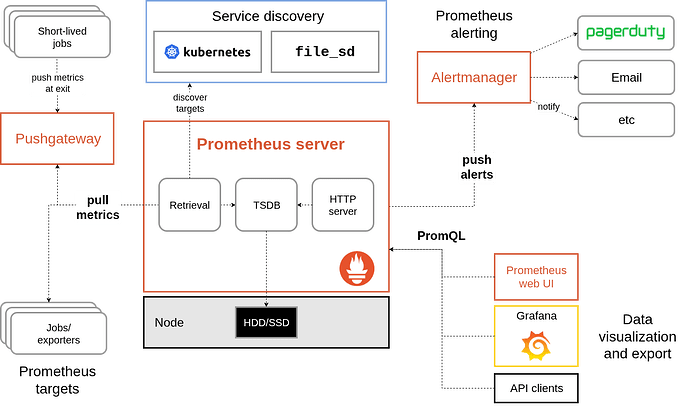

ja, wie auch, wenn kein prometheus Server als Docker Container läuft!
Wenn Du irgendwo einen prometheus Server laufen hast, dann kann dieser so konfiguriert werden, dass er sich die Daten vom HA abholt.
Ich vermute, Du hast das Prinzip hinter prometheus noch nicht verinnerlicht?
