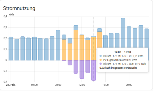

Hm - Anzeige der Stromnutzung gestern mit 2025.2.4
HA_ED_Stromnutzung
Anzeige der Stromnutzung jetzt nach dem Update auf 2025.2.5
HA_Stromnutzung_2025_2_5
Ich sehe da nicht wirklich einen Unterschied. Wie wird das denn jetzt bei Dir angezeigt, bzw. welche PV-Werte Anzeige meinst Du?
Hi Jim,
ich hatte vor dem Update auf die 2.5 noch die 2.1 laufen und da war es halt neu angeordnet, also andersrum.
Siehe Beiträge 30, 31 ff… in diesem Thread.
“However, this change is a preparation for the future. We have many plans and ideas for our graphs, and this change was a necessary step to make those plans possible.”
Und nu halt wieder zurück, dann eben seit 2.4 und nicht erst jetzt.
Grüße
Tom

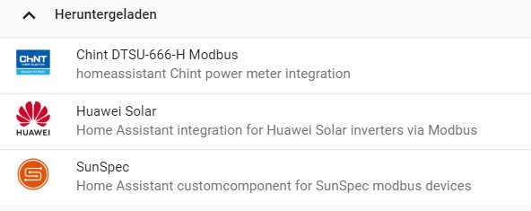

Nutzt du noch eine weitere Modbus Integration?
ich nutze noch 2 weitere Integrationen die Modbus nutzen (wenn du das meinst)
Screenshot 2025-02-27 164741
und den modbus proxy
