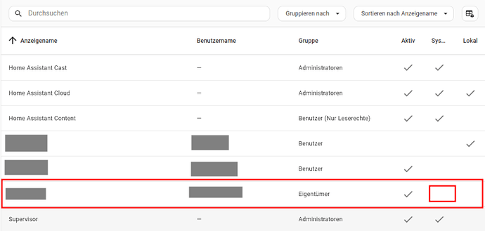

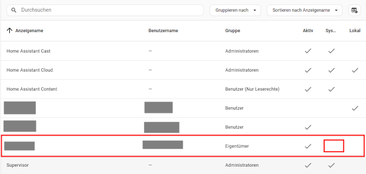

Es wurden scheinbar die Zugriffsrechte für meine Person verändert. Unter Benutzer fehlt nun der Haken für System. Das hat wohl zur Folge, dass ich nun keinen Zugriff auf alle Addons habe. Bekomme bei allen Addons, wie SQLlite oder VisualStduio eine blanke Seite mit dem Fehler: 401: Unauthorized
Hat jemand eine Idee, wie ich die Zugriffsrechte ändern kann?
Der Haken für den Eigentümer mit Admin-Rechten war da vorher auch nicht.
Für den Eigentümer kannst Du keine Zugriffsrechte ändern, eben weil der Eigentümer standardmäßig eh alle Rechte hat. Als Eigentümer kannst Du nur weiteren eingerichteten Benutzern Rechte geben oder entziehen.
Warum Du jetzt scheinbar irgendwelche Zugriffsprobleme hast kann ich Dir aber leider auch nicht sagen.
Ja, bei System fehlt der Haken, ob da vorher schon dort gefehlt hatte, weiß ich nicht. Habe nur aufgrund des Fehlers nachgesehen und da viel mir das eben gleich auf. Und wie du schon geschrieben hast, sind die Rechte zu meiner Person durch Eigentümer auf Admin gesetzt. ISt auch ausgegraut.
Ich habe aber auch als Bericht im Dashboard einen Hinweis, das mein aktueller PC, den ich immer nur für HA verwende, keine Authentifizierung hat. Was das bedeutet weis ich leider nicht. Ich hoffe, dass mit dem Rückspielen des Beackups alles wieder funktioniert.
Wo genau im Dashboard und was ist mit “Bericht” gemeint? Eine Meldung bzgl. einer ggf. fehlenden Authentifizierung findet man eigentlich eher bei den Übersicht der Integrationen oder Addons, oder halt im HA Log. Sprich HA kann wegen fehlender oder falscher Authentifizierung auf Irgendetwas nicht zugreifen.
BTW: Da Du das ja hier in dem Beitrag zu den HA Updates gepostet hast, dürftest Du ja vermutlich gerade ein HA Update gemacht haben. Hast Du danach HA auch noch ein- oder zweimal zusätzlich neu gestartet/gebootet? Manchmal “klemmt” etwas auch nur mal und ein zusätzlicher “Reboot tut immer gut”. :laughing:

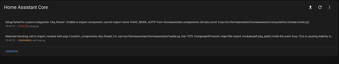

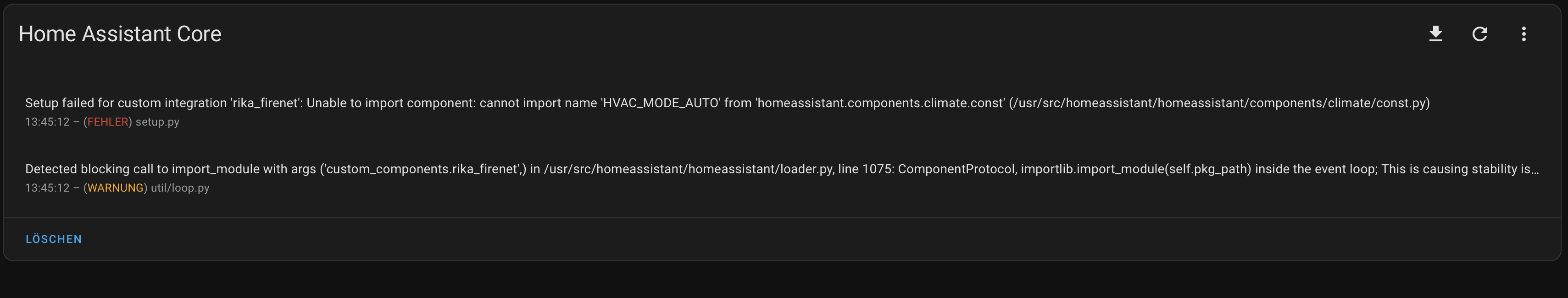

Guten Abend
mit der aktuellen Version (auch mit 0.1,2 oder 3 war es auch)
hab ich das Problem das die offizielle RIKA firenet (0.0.1)Integration
nicht mehr funktioniert.
Mit 24.12.5 gibt es keine Probleme
Helmut
Ich bin ein Stück weiter. Wenn ich mich mit gleichem Benutzer über den IE einlogge, kann ich die bisher nicht sichtbaren Bereiche nun sehen kann.
Scheinbar ist irgend ein Sicherheitsprotokoll o.ä. für meinen FireFox nicht mehr aktuell. Wie könnte ich das ändern?
Das einfachste wäre wohl einfach mal einen Chrome-basierten Browser zu nutzen. Wobei ich selber mit Core 2025.2.2 aber auch Firefox nutze und falls es mit Core 2025.2.4 ein Problem im Zusammenhang mit Firefox geben sollte - was ich natürlich nicht ausschließen will - hätte man dazu hier im Forum vermutlich schon mehr gelesen.
Edit: Ich hatte das IE übersehen. Somit hast Du ja bereits einen Chome-basierten Browser benutzt. Wo jetzt bei Dir das Problem mit dem FF liegt kann ich Dir leider nicht sagen.
Da ich HA-Anfänger bin, erst 2 Monate dabei und 2025.2.1 super stabil auf einem Raspi 5 (8 GB) läuft, werde ich zunächst kein Update wagen…
Ich habe es geschafft. Wie auch immer ich mich dabei aussperren konnte im FireFox.
Ich habe im FireFox alle Chroniken und Daten gelöscht, die vorallem in Verbindung mit dem HA standen. Dann FireFox beendet.
Dann bin ich mit Microsoft Edge auf mein Benutzerprofil gegangen und auf Sicherheit. Hier sieht man alle Tokens, die angelegt wurden. Also Sitzungen würde ich meinen. Alle Tokens habe ich gelöscht, ausser die eine, welche einen grünen Marker hatte, da ich ja mit Edge drin war.
Danach FireFox wieder gestartet. Und dabei wird auch ein neues Token angelegt. Und siehe da, ich kann nun ohne dieser Fehlermeldung wieder auf alle Addons-Oberflächen zugreifen.
Hatte schon fast vor lauter Frust überlegt, HA neu aufzusetzen.^^
In diesem Sinne, wer zufällig auch mal das Problem haben sollte, hoffe ich das es ihm helfen wird.
