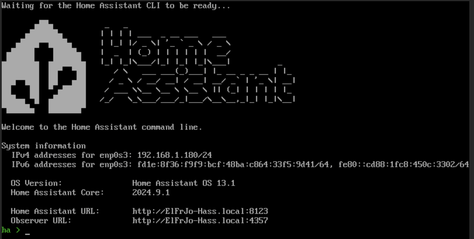

Bei mir sieht die Console (Gestartet auf der Synology VM) so aus:

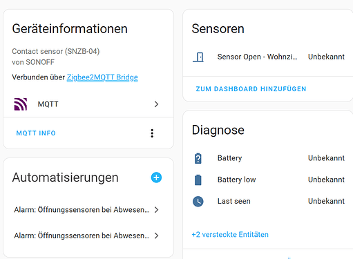

Einzig meine SONOFF Fenstersensoren (Zigbee Integration über Zigbee2MQTT) werden nicht mehr erkannt.
In der Liste vom Zigbee2MQTT werden diese nicht mehr aufgeführt. Aals Entität sind sie aber noch da…
Hat jemand von Euch vgl. Problem (oder besser noch eine Lösung)?
edit: nach einigen Versuchen die Teile wieder ansprechbar zu machen habe ich mich jetzt für eine Neuinstallation der SONOFF Sensoren entschieden.

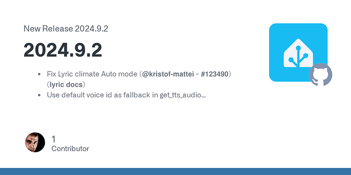

Gerade wurde 2024.9.2 bereitgestellt.

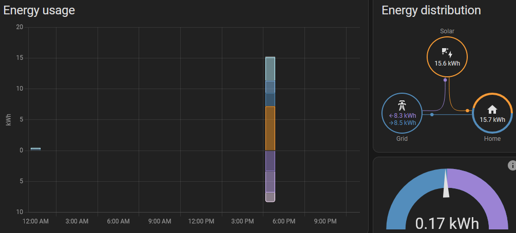

Bei mir erfasst er seit heute schon wieder keine Verbrauchsdaten mehr. Ist der Recorder schon wieder kaputt?
Erst nach Neustart ging’s wieder…
Edit: und wieder hat es mir die Datenbank geschossen. Ich hab einfach einen Neustart gemacht, danach kam obiges Bild. Eine Stunde später wollte ich kontrollieren, ob noch alles läuft und es waren keine Daten da. Im Log stand nur, dass die Datenbank nicht richtig beendet wurde und daher korrupt ist…
