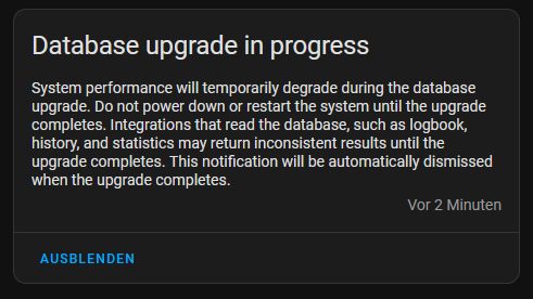

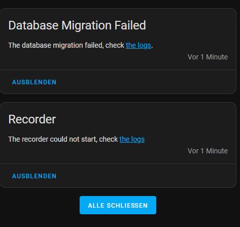

ich habe mein Update von der version 2024.8.3 auf 2024.9.2 gemacht. Soweit lief das Update auch schnell durch. Danach hat es dann angezeigt das es die Datenbankstruktur nun migrieren muss. Ok nichts dabei gedacht.
459755061_27211073978490915_3325327123281258006_n
kurze zeit später dann diese Meldungen.
459755061_27211301815134798_7242636892407406628_n
in die Logs der mariaDB geschaut
2024-09-18 13:04:05 17 [ERROR] mysqld: The table ‘states’ is full

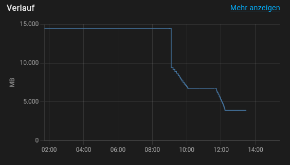

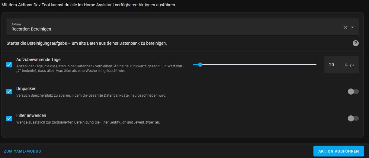

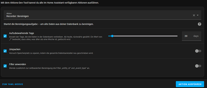

dann geht die Suche weiter. Das liegt daran dass der Arbeitsspeicher volläuft weil die Datenbank zu groß ist. Das kannst du beheben in dem du den home assistant survice recorder.purge verwendest. Meine Datenbank hatte 14GB mit 60Tagen Speicher. Ich habe das dann auf 20 Tage gepurged und somit bin ich auf 3,9GB runtergekommen.
grafik

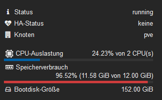

dann habe ich den Arbeitsspeicher auf 12GB erhöht (mein HA läuft auf Proxmox) aber selbst das war fast zu wenig und wäre nahezu wieder in den Kill gelaufen. Wenn Ihr also immer noch einen Kill bekommt dann weiter runter purgen und erneut versuchen.

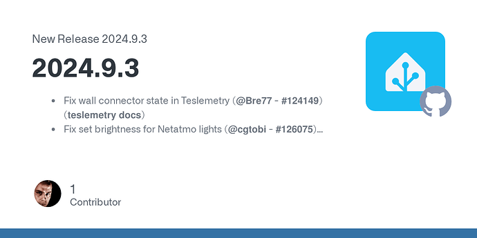

Die Diskussion wurde erhört, gerade wurde
2024.9.3 veröffentlicht:
