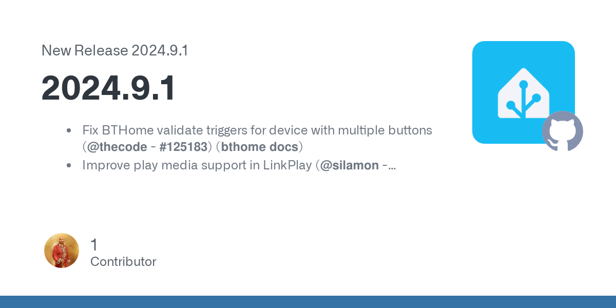

Gerade kam 2024.9.1 online.
Top!
Apple TTS Problem behoben, zumindest die Test Nachricht lief gerade problemlos durch
