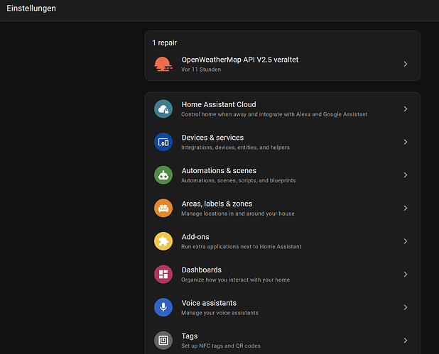

ich habe eben durch Zufall festgestellt, dass das deutsche Sprachpaket scheinbar nicht vollständig implementiert wurde. Wenn ich auf “Einstellungen” klicke sind alle Unterpunkte auf englisch:
und herzlich willkommen im Forum.
Ich glaube ein paar Einträge weiter oben, hatte auch jemand Probleme mit plötzlich alles auf Englisch, da half es den Cache vom Browser zu leeren.
Und hast Du nach dem Update, ein, zweimal das System neu gestartet, das hilft manches Mal Wunder.
Hallo Bernd,
ah, jetzt habe ich es auch gesehen. Sorry für den Doppel-Post und lieben Dank für deinen Tipp. Hat nun auch bei mir geklappt.
