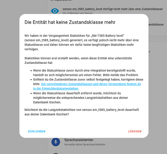

Nach dem Update bekomme ich die Meldung von 2 Sensoren. (Mein Tablet mit Kiosk und mein altes Huawei P30Pro Handy)
Brauche ich nicht, aber wenn ich auf Löschen gehe passiert NICHTS…
Tipp für einen Anfänger?
Danke
nach einem Neustart ist die Meldung weg, war bei zumindest so
Oh Mann da hätte ich auch selber drauf kommen können.
Passt danke!
