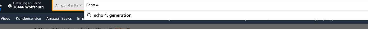

was ist für Dich denn Echo 4?
Es gibt nur Echos Gen. 4 und da gibt es drei Fundstellen im Sourcecode

Echo (Gen.) 4 (die goße Kugel) wird da auch nicht erwähnt.
Aber danke, dann warten wir mal ab …
Update:
Gemäß dieser Liste ist der Echo 4 = A3RMGO6LYLH7YN.
Bei Alexa Devices steht da Echo Dot 4.
