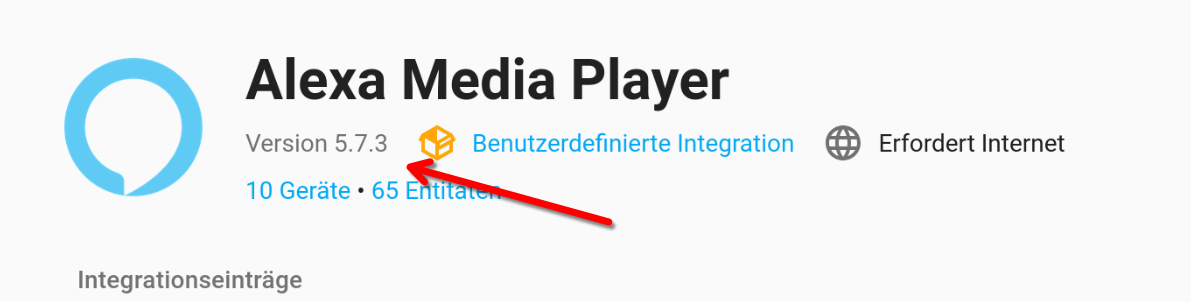

gerade kam vom AMP die Version 5.7.3, scheint wieder zu gehen, habe es aber nicht weiter getestet.
Schau mal, ob dieser Haken beim Update entfernt wurde:
update gemacht, alles wieder I O
