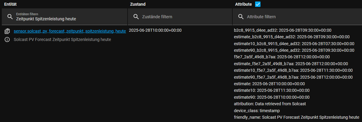

Wie sieht das state Format dieses Sensors aus? Bitte mal aus Entwicklerwerkzeugen —> Zustände kopieren.
Hi Kitty,
Der Sensor sieht so aus, weiß nicht wie ich es kopieren soll, daher ein screenshot:
sensor.solcast_pv_forecast_zeitpunkt_spitzenleistung_heute
b2c8_9915_d4ee_ad32: 2025-06-28T09:30:00+00:00
estimate_b2c8_9915_d4ee_ad32: 2025-06-28T09:30:00+00:00
estimate10_b2c8_9915_d4ee_ad32: 2025-06-28T07:30:00+00:00
estimate90_b2c8_9915_d4ee_ad32: 2025-06-28T09:30:00+00:00
f5e7_2a5f_49d8_b7aa: 2025-06-28T12:00:00+00:00
estimate_f5e7_2a5f_49d8_b7aa: 2025-06-28T12:00:00+00:00
estimate10_f5e7_2a5f_49d8_b7aa: 2025-06-28T11:30:00+00:00
estimate90_f5e7_2a5f_49d8_b7aa: 2025-06-28T12:00:00+00:00
estimate: 2025-06-28T10:00:00+00:00
estimate10: 2025-06-28T11:30:00+00:00
estimate90: 2025-06-28T10:00:00+00:00
attribution: Data retrieved from Solcast
device_class: timestamp
friendly_name: Solcast PV Forecast Zeitpunkt Spitzenleistung heute
Andi
