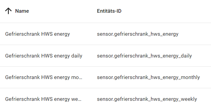

Bei allen Dingen, wo ich mit einer smarten Steckdose den Stromverbrauch messe, mache ich das mit Powercalc. Normalerweise wird dann ein Gerät angezeigt mit 4 Entitäten:
grafik
