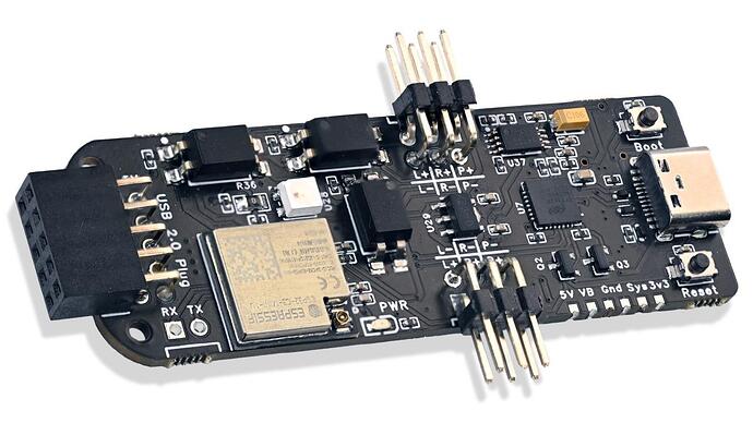

Das Projekt heißt PokyPow (am Anfang pc-switch).
Was kann man damit machen?
Man kan damit seinen PC oder Server über Home Assistant remote:
  • Einschalten
  • Ausschalten
  • Resetten
  • Hard Resetten
  • Monitoren, ob der PC an ist.

Wie geht das?
Strom gibts über den USB 2.0 Header. Das Mainboard muss dafür always on USB Power unterstützen (haben die meisten).
Dann einfach die FrontIO Pins vom Mainboard und vom PC Gehaeuse mit den Pins verbinden und schon kann man den PC über Home Assistant steuern.
Mehr Infos
  • Herzstück ist ein ESP32-C3
  • Läuft mit ESPHome und ist bereit für das “Made for ESPHome” Programm
  • Es gibt eine externe WLAN Antenne, die man aus dem PC Gehaeuse legen kann
  • Wenn kein USB 2.0 Header auf dem Board ist, kann man auch USB-C als Stromversorgung nutzen
  • Flashen über USB-C
  • Die Hardware wird eine Open Hardware Lizenz bekommen (steht noch nicht fest welche, gibt zu viele)
  • Software bekommt auche eine Open Source Lizenz

Aktuell wird eine neue Hardware Revision gebaut (Ein professioneller Hardware Designer). Die letzte Revision hatte natürlich noch Bugs.

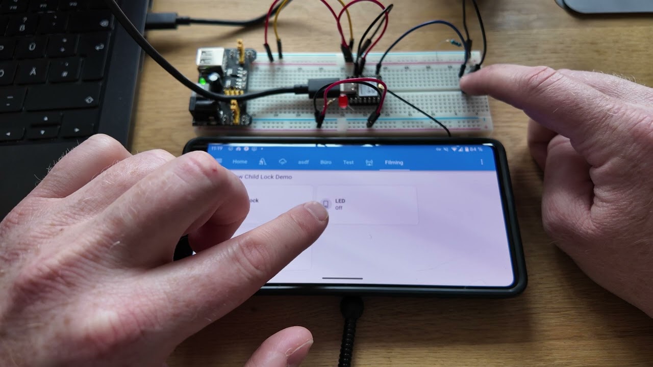

Neues Feature: Child-Lock
Der neue Prototyp wird eine neue Funktion haben: Eine Kindersicherung.
Damit kann der physischen Knopf am PC deaktiviert werden.
Das ist praktisch – vor allem mit Kindern oder Katzen im Haushalt.
Das konnte ich quasi schon auf dem Home Assistant Community Day in Köln (Deutschland) validieren, den ich organisiert habe.
Zufällig habe ich dort mit einem Vater gesprochen, der seinem Teenager gerade einen Gaming-PC gegeben hat.
Gespielt werden darf nur eine Stunde – Freitags, Samstags und Sonntags.
PokyPow mit Home Assistant passt perfekt zu diesem Anwendungsfall!
Nach dem Meetup juckte es mir in den Fingern. Ich wollte wissen, wie die Kindersicherung in ESPHome funktionieren könnte .
Ich konnte nicht warten, bis die neue Platine ankommt, also habe ich es mit einem Breadboard und ein paar Kabeln in Software getestet.
Hier ist ein kurzes YouTube-Video, das zeigt, wie das aussehen könnte.
