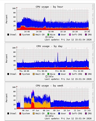

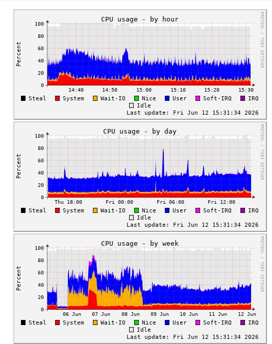

Seit einiger Zeit (November fing das an) gehen die Wait-IO total nach oben. Ursache ist der Skyconnect Zigbee-Stick. Man sieht das deutlich an der CPU Performance (s. Screenshot anbei).
Gestern abend habe ich den Skyconnect abgeklemmt und OMV neu gestartet. Der Skyconnect hat sowieso nicht mehr richtig funktioniert und ständig die Verbindung verloren bzw. irgendwelche Fehler geworfen (device authentication issues oder so ähnlich).

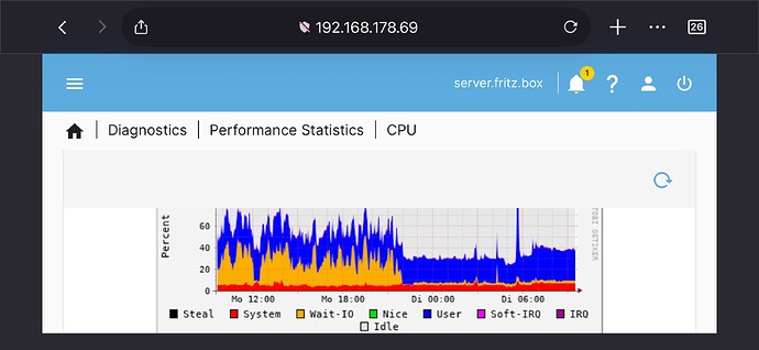

Heute kam der neue ZHA-2 Stick. Jetzt geht es wieder so wie es soll. Anscheinend hat der SkyConnect ne Macke und ist Defekt.
Anbei eine Grafik mit defektem und neuem ZHA.
