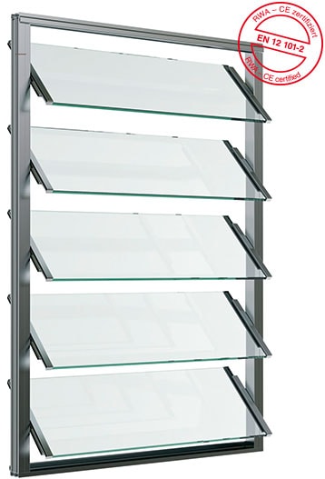

Nun gefallen mir aber Lamellenfenster sehr gut.
Dabei habe ich aber absolut keine Ahnung / Idee, wie ich die mit einem Motor, etc. bewegen bzw. ansteuern soll.

- Wie kann ich solche Lamellenfenster am besten bewegen? (Anbau vom Motor) Oder doch lieber andere Fenster / Hühnertüren?
