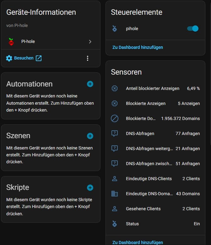

Also bei mir läuft Pi-Hole unter folgender Konfiguration einwandfrei:

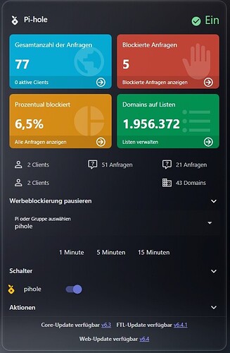

Mit der Pi-Hole Card aus dem HACS

@djiwondee Ich habe die Integration unter “Einstellungen - Geräte und Dienste” und dann rechts unten auf “Integration hinzufügen”, dann nach pi-hole suchen und hinzufügen. Dann habe ich die HACS Karte noch installiert.
@Turre IP-Adresse des Gerätes auf dem Pi-Hole installiert ist ( Mein Pi-Hole läuft auf einem Proxmox-Server, unabhängig von HA. Port bleibt, ich habe dann mein Passwort eingegeben welches ich bei der Installation des Pi-Hole vergeben habe und welches ich zum Einloggen in Pi-Hole verwende.

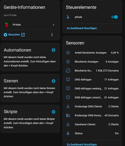

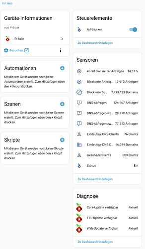

Hab es gerade noch mal auf meinem Testsystem (Raspi 4b, 2GB, 256 GB SSD) eingerichtet und hat auch sofort geklappt.
ja, genauso habe ich das auch gemacht.

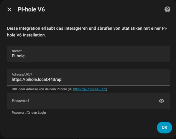

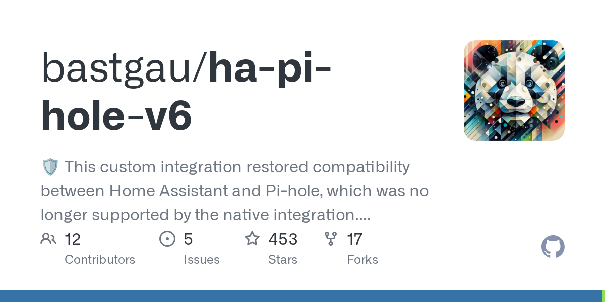

Also ich habe gerade auch nochmal die V6 Integration von der Github-Seite installiert (vorher die offizielle Integration gelöscht)
Bei der Dateneingabe habe ich bei mir anstatt pihole.local meine IP-Adresse von meiner Pi-Hole instanz auf dem Proxmox Server eingetragen. Und beim Passwort habe ich auch mein ganz normales Passwort genutzt, welches ich auch eingebe wenn ich mich direkt auf den Pi-Hole einlogge.

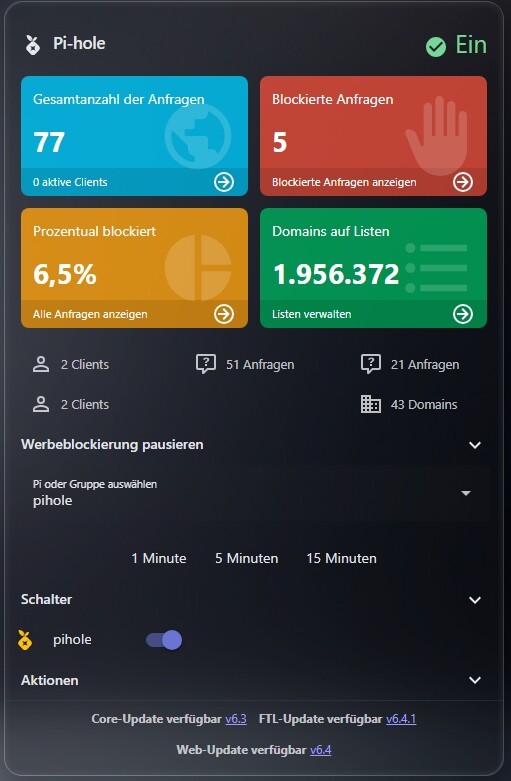

Ich habe auch die Pi-Hole Card aus dem HACS nochmal neu geladen (0.24.0) .
Und funktioniert ohne Probleme.
wenn ich die Installation via HACS (aus Github) mache dann kommt:”Diese Weiterleitung wird von deiner Home Assistant-Instanz nicht unterstützt. Du benötigst die „hacs"-Integration, um diese Weiterleitung zu verwenden.”
Hat bei mir auch erst beim 2.ten Versuch geklappt.

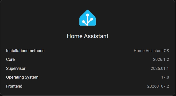

neuer versuch HA neu installiert, als erstes versuche ich pihole zu installieren Bei Festlegung von host passwort oder Api-schlüssel (war schwierig das herauszufinden) kommt Verbindung fehlgeschlagen. Die HA-Version ist jetzt 17.0
