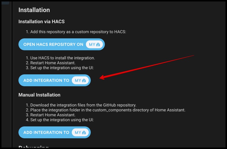

Bei mir geht obiger Link zu der Integration nicht. Ich kann den zwar anklicken auf der Seite, damit es in meinem HA integriert wird bzw das Repository hinzugefügt wird, aber dann komme ich nicht weiter. Er sagt mir immer das es schon existiert, aber ich finde die Integration nicht.

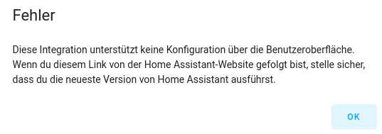

Alöso aus dem Screenshot den “Open HACS Repository in MYHA” klicken und dann kommt der Fehler. Der zweite Link aus dem Screenshot führt dann zu einer Meldung, dass die Integration nicht über die Benutzeroberfläche konfigurieert werden kann.

Der erste link ist dazu das das Repository dem Store hinzuzufügen damit man es finden kann, wenn der Link nicht geht kannst du das auch Manuel machen:
https://github.com/bastgau/ha-pi-hole-v6
Das mit dem einfügen ist mir schon klar, nur leider kommt da immer folgende Meldung:
Repository ‘bastgau/ha-pi-hole-v6’ exists in the store.

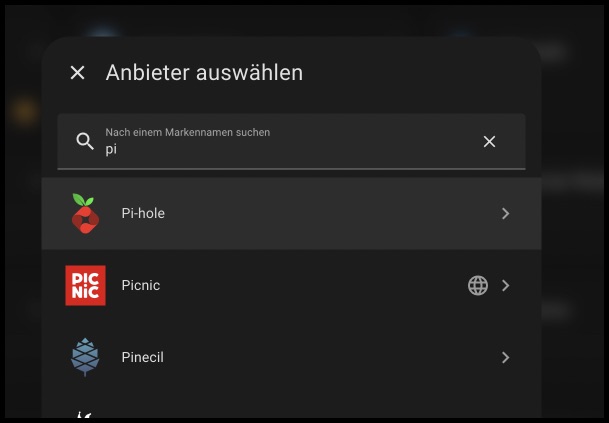

Ich bin ganz sicher kein HACS Experte, habe nur dann und wann mal etwas über HACS installiert und ich nutze hier aktuell gerade mal eine einzige Integration die über HACS geladen wurde, :laughing: aber ich habe das mit Pi-Hole 6 eben auch mal “durchgespielt” und ich laufe da in das gleiche Problem wie @Eric77
HACS_Pi_hinzufügen
HACS_Pi_hinzufügen_2
Und nein die Integration ist nicht unter HACS vorhanden und ja trotz “Browser-Cache” leeren geht nichts. :laughing:
Die beiden Wege per
Pi6_Installs
führen ebenfalls zu Fehlern. Z.B. zu
HA_Pi6_Fehler
Wie gesagt bin ich kein HACS Experte, aber irgendwie scheint da in dem Fall wirklich ein Wurm drin zu sein. :slightly_smiling_face:
