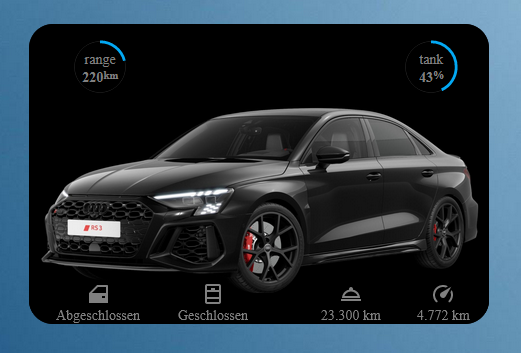

Moin…gibt es irgendeine möglichkeit, den Bereich um das Auto, transparent erscheinen zu lassen?
Das Bild vom Auto ist bereits komplett ausgeschnitten…mit card mod komme ich hier auch nicht wirklich weiter.
Grüße!
Grüße!
