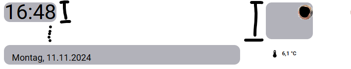

Vielen Dank, der Tip mit der picture-entity und state_image hilft. Jetzt habe ich leider das nächste Thema…die Karte hat scheinbar eine Mindesthöhe, anders als all meine anderen Karten :confused: und ich kriege die Karte nicht kleiner, auch wenn das Bild in der Karte kleiner wird. Dadurch verschieben sich alle meine Karten darunter nach unten und es entsteht eine Lücke. Code:
     - type: picture-entity
        show_state: false
        show_name: false
        entity: person.thorsten
        state_image:
          not_home: /local/images/thorsten_not_home.png
          home: /local/images/thorsten_home.png
        aspect_ratio: '1:1'
        card_mod:
          style: |
            ha-card {
              padding-top: 5px;
              padding-left: 20px;
              width: 40px !important;
              height: 40px !important;
              background-color: rgba(0 ,0 ,25, 0.0);
              border-width: 0px;
        view_layout:
          grid-area: B10
Interessanterweise funktionieren alle cardmod Befehle außer “height”…(wobei das Bild kleiner wird, aber der Rahmen der Karte leider nicht. (Arbeite mit custom:grid-layout)
Anbei ein Screenshot, damit wirds klarer hoffe ich - bewusst farblich hinterlegt. Unter der Uhr ist eine große Lücke, da die PictureEntities so groß sind. Wenn ich die PictureEntities raus lösche, steht das Datumfeld direkt unter der Uhr.
