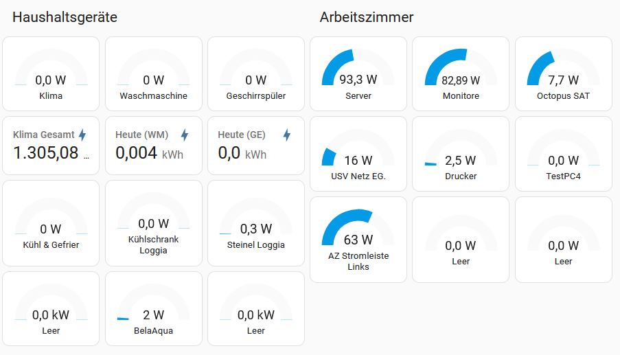

Beim Erstellen der Dashboards ist mir aufgefallen, dass die Pegel Anzeigen des “Power” Status sehr träge aktualisiert wird. Es dauer oft über 1 Minute, bis ich eine aktuelle Anzeige bekommen.
Meine über das Fibaro Plugin angebundenen Fibaro Stecker (Zwave) reagieren im Vergleich dazu im Bruchteil einer Sekunde!

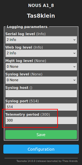

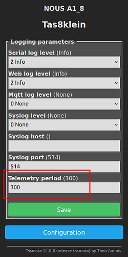

Zu 1: Der Standardwert für die Datenübermittlung bei Tasmota sind 300 Sekunden und das lässt sich hier einstellen.

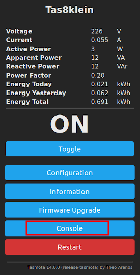

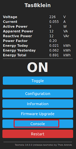

Zu 2: Statt in irgendwelchen Statistiken und Datenbankeinträgen bei HA “herumzufrickeln” mache ich in so einem Fall lieber einen sauberen Neuanfang und nenne den Tasmota Plug dann um. D.h. ich gebe dem Teil über das Tasmota WebGUI unter Configure Other einen neuen Namen und auch unter Configure MQTT einen neuen Topic. Bevor ich das mache resette ich aber die Energy Today, Energy Yesterday und Energy Total Werte per Tasmota Console,
in dem ich dort einfach die entsprechenden Befehle ( EnergyToday 0, EnergyTotal 0 and EnergyYesterday 0) eingebe.
Alle möglichen Command Befehle, auch die für die Resets, findest Du hier: Commands - Tasmota

Welchen Wert sollte man den sinnvollerweise in “Telemetry period” einstellen. Ich wäre versucht dort “1” reizuschreiben, dann bekomm ich 1 x /Sekunde ein Update. Allerdings hab ich viele Tasmota Devices geplant und so stellt sich die Frage ob es nicht mit dieser Einstellung auf Dauer zu viel Traffik erzeugt !? Oder ist das Egal?

Wozu benötigst du eine Sekunde Update?
Das macht Sinn bei dynamischen Werten, die sich schnell ändern.
Weil ich z.B den Verbrauch von Geräten kontrollieren möchte, die ganau das tun, z.B Geschirrspüler, Waschmaschine u.s.w ist das unüblich?
Ja, ist es. In Tasmota kannst du auch Rules verwenden und Actions auslösen wie zb ein MQTT Publish.
Dadurch wird die tele/… Message öfters getriggert.
Mein Ziel ist es dass mir die Werte akkurat angezeigt werden, wenn ich mein Infodashboard zum Verbrauch öffne. Meine Fibaro Stecker zeigen dort SEHR akkurat an, die Tasmota Stecker eben mit der eingestellten Zeitverzögerung!
Wie macht ihr das mit den MQTT Steckern und der Anzeige in den Dashboards?? (siehe Anhang)
