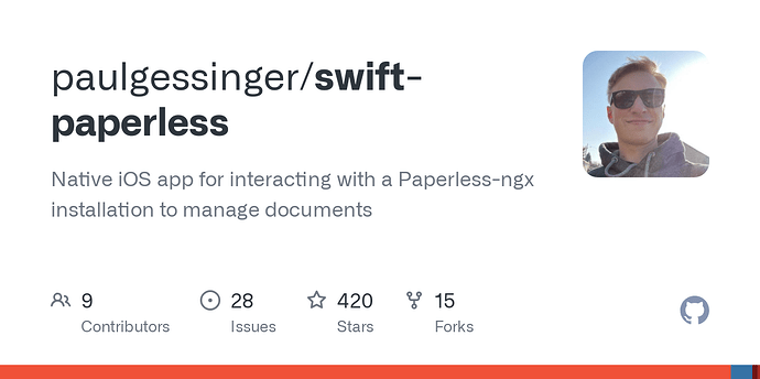

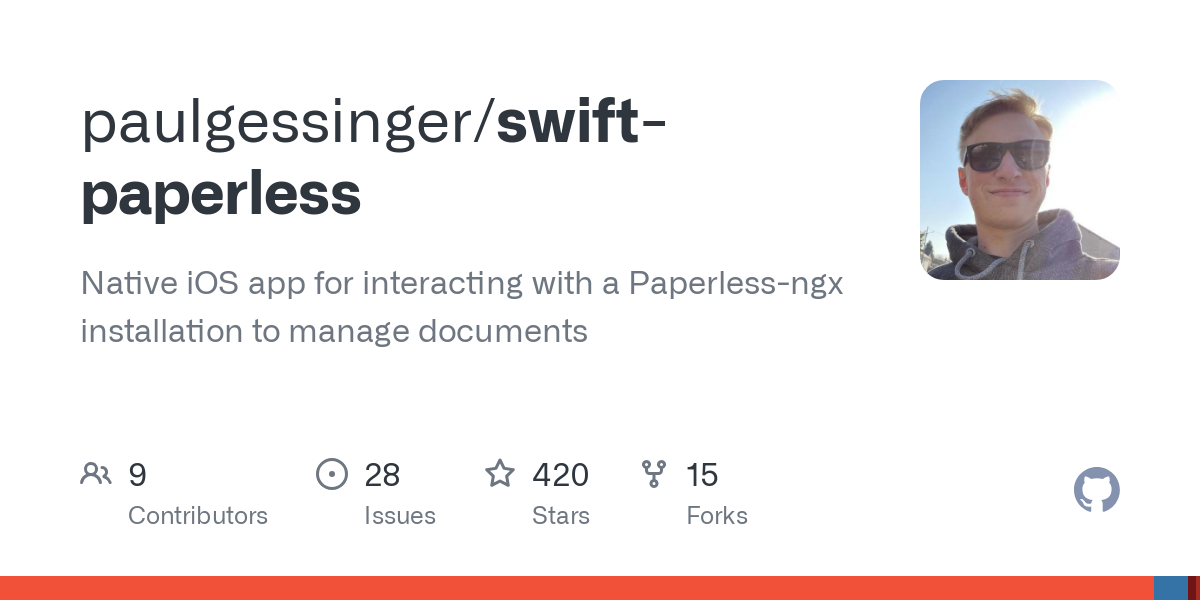

Bislang arbeite ich mit Swift-Paperless
Hat alles, was ich brauche und ist free.
