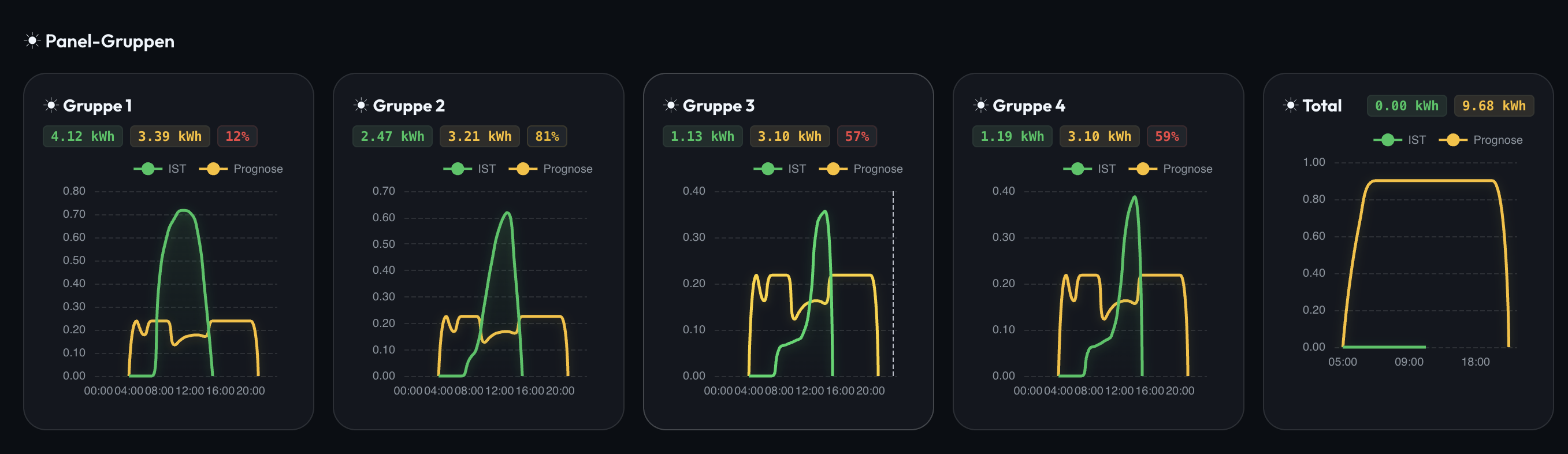

Hab jezt das Update auf Version 32.0.0 gemacht. Jetzt sind meine Panel Gruppen weg und ich muss neue erstellen mit W Sensor.
Leider finde ich aber den Punkt nicht wo ich die Panel Gruppen erstellen kann.

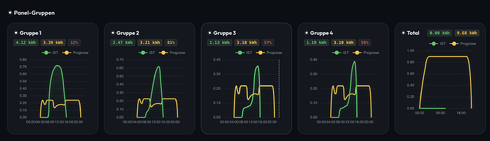

Danke das hat jetzt mal funktioniert. Jetzt heißen sie Gruppe 1 usw.

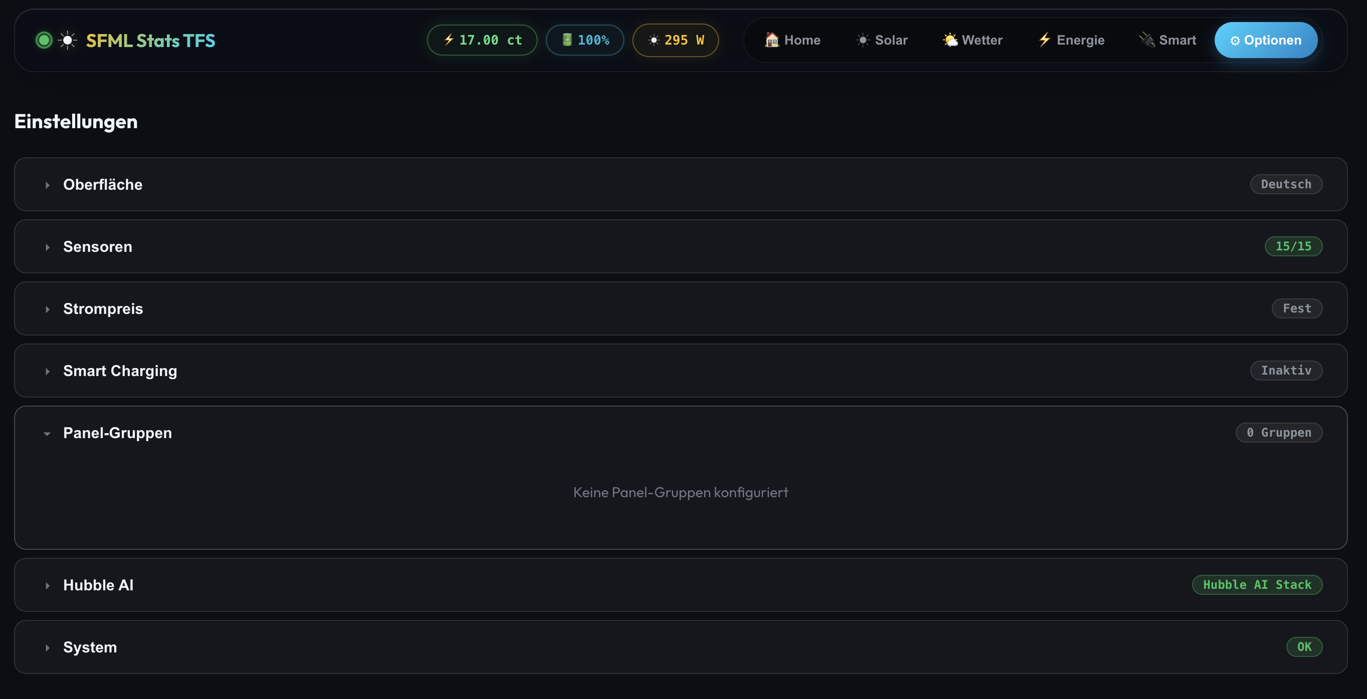

Wie kann ich die unbenennen? Ind den Optionen sagt er das keine Gruppen konfiguriert sind

Kannst du in den EInstellungen von STATS anpassen, da gibt es eine Eingabemöglichkeit nach den Schema:
Gruppe 1 = Süddach, Gruppe 2 = …
Genau, nun sind wir beim Thema STATS.
Stats ist eine eigene Integration, also alles was dazu gehört musst du in Stats Konfigurieren.
Dafür in den Integrationen, SFML Stats und dann auf Zahnrad.
