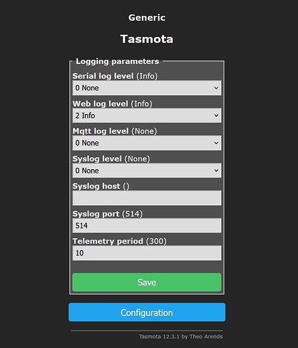

Du musst in den Einstellungen “Teleperiod” von 300 Sek. auf 10 Sek. stellen. Kleiner wie 10 Sek. geht leider bei Tasmota nicht.
hat geklappt, auf der Tasmota Oberfläche geändert.
Super,
Vielen Dank

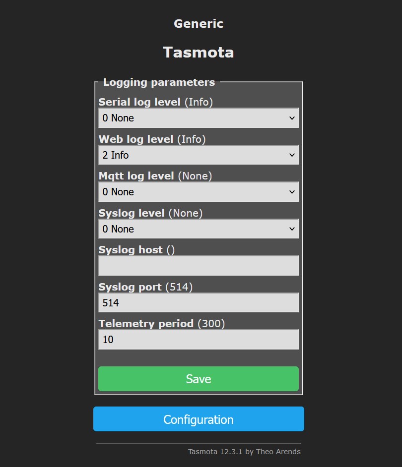

Hallo, bei Configure Logging
siehe oben, hat so geklappt
