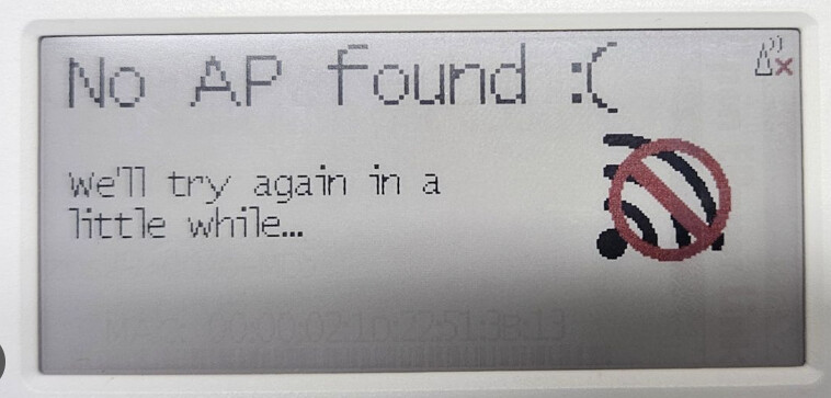

Hallo, ich nutze 3 Tags die alle das gleiche anzeigen:

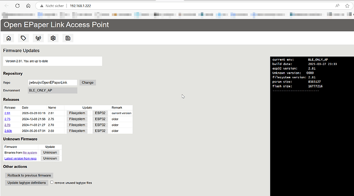

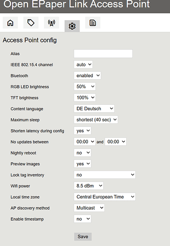

Mein AP:
Jemand eine Idee, warum die Tags den AP nicht finden?
Ist dein ePaper denn ein Bluetooth-Paper, dein AP ist ein BLE-only laut deines Bildes.
das ist das Display:
also kein BT…
brauch wohl einen AP der IEEE 802.15.4 kann
Oder ein ePaper das BLE kann :slight_smile:
Du müsstest deinen ESP mit einem zweiten ESP aufrüsten können:
Den S3 hast du schon, dann brauchst du den C6.
