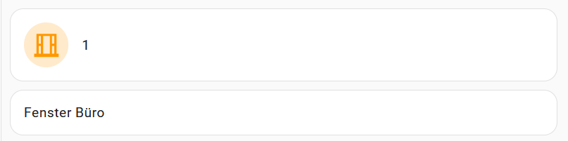

Super!! Danke für Deine Hilfe - jetzt passt der Sensor. Habe noch einiges zu lernen :wink:
# Anzahl offene Fenster
  - sensor:
      - name: Count_OpenWindow
        icon: mdi:window-open-variant
        unique_id: 03fbef23-d848-4fac-9560-202404112203
        state: |
          {{ expand('binary_sensor.grp_fenster_info') | selectattr('state','eq','on') | list | count }}
        attributes:
          OpenWindowNames: |
            {{ expand('binary_sensor.grp_fenster_info') | selectattr('state','eq','on') | map(attribute='name') | list | join(', ')  }}
Wie kann ich eigentlich das Icon einfärben, wenn ein Fenster offen ist?

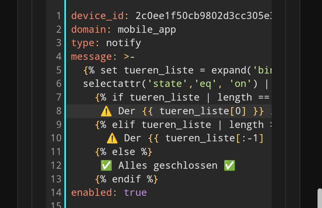

Anhand dieses Videos lasse ich mich auch über den Status der Tür/Fenstersensoren informieren, sobald ich das Haus/WLAN verlasse.
Jedoch warum auch immer, erhalte ich immer die Meldung “Der ist noch offen” wenn ich gehe und KEINe Tür/Fenster mehr offen ist.
Mein Code:
message: >-
    {% set balkonturen_liste = expand('binary_sensor.balkonturen') | selectattr('state', 'eq', 'on') | map(attribute='name') | list %}
    {% if balkonturen_liste | length > 1 %}
      Der {{ balkonturen_liste[:-1] | join(', der ') }} und der {{ balkonturen_liste[-1] }} ist noch offen
    {% else %}
      Der {{ balkonturen_liste[0] }} ist noch offen
    {% endif %}
Wenn mind. eine Tür offen ist, passt es.
Wenn alle geschlossen sind, wird auch immer nur die Zeile zw. “else” und “endif” ausgegeben.
Liegt es an der Formatierung? Warum mal “balkonturen_liste[:-1]” oder “balkonturen_liste[0]” steht :person_tipping_hand:
Danke.

Habe es nun so:
message: >
  selectattr('state', 'eq', 'on') | map(attribute='name') | list %} {% if
    ❗Der {{ balkonturen_liste[:-1] | join(', der ') }} und der {{ balkonturen_liste[-1] }} ist noch offen❗
  {% endif %}
und nun erscheint eine leere Meldung, wenn eine Tür/Fenster offen ist.
Edit:
    {% if balkonturen_liste | length == 1 %}
    {% elif balkonturen_liste | length > 1 %}
    {% else %}
      Alles geschlossen!
    {% endif %}
Zumindest ist nun alles geschlossen und “Alles geschlossen” hat er mal ausgespuckt. Muss zu Hause testen…
Edit #2:
Es wird nun immer der else (Alles geschlossen) gesendet, egal ob keine oder eine Tür offen ist :thinking:
Habe den ‘binary.sensor.xxx’ mal umbenannt, es kommt immer noch die Meldung, dass alles geschlossen ist. Könnte es somit am Helfer liegen? Dass der nicht stimmt?
Du darfst nicht die Länge der Liste abfragen, sondern die Anzahl der Listen Elemente.
    {% if balkonturen_liste | count == 1 %}
    {% elif balkonturen_liste | count > 1 %}
    {% else %}
      Alles geschlossen!
    {% endif %}
Osorkon
Danke.
Ich hatte es derweil gelöst:
Es lag wohl auch an der Formatierung. Habe mir den Code aus dem Kommentar von dem Video nochmal genau angeschaut und meinen dann angepasst.
Aber wieso funzt es mit lenght statt mit count?
