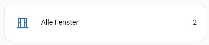

Das sähe dann in etwa so aus:
# Offene Fenster zählen
- sensor:
  - name: Alle Fenster
    unique_id: "offene_tueren_fenster"
    state: "{{ expand('binary_sensor.alle_fenster') | selectattr('state','eq','on') | list | count }}"
Perfekt, funktioniert! Vielen Dank!

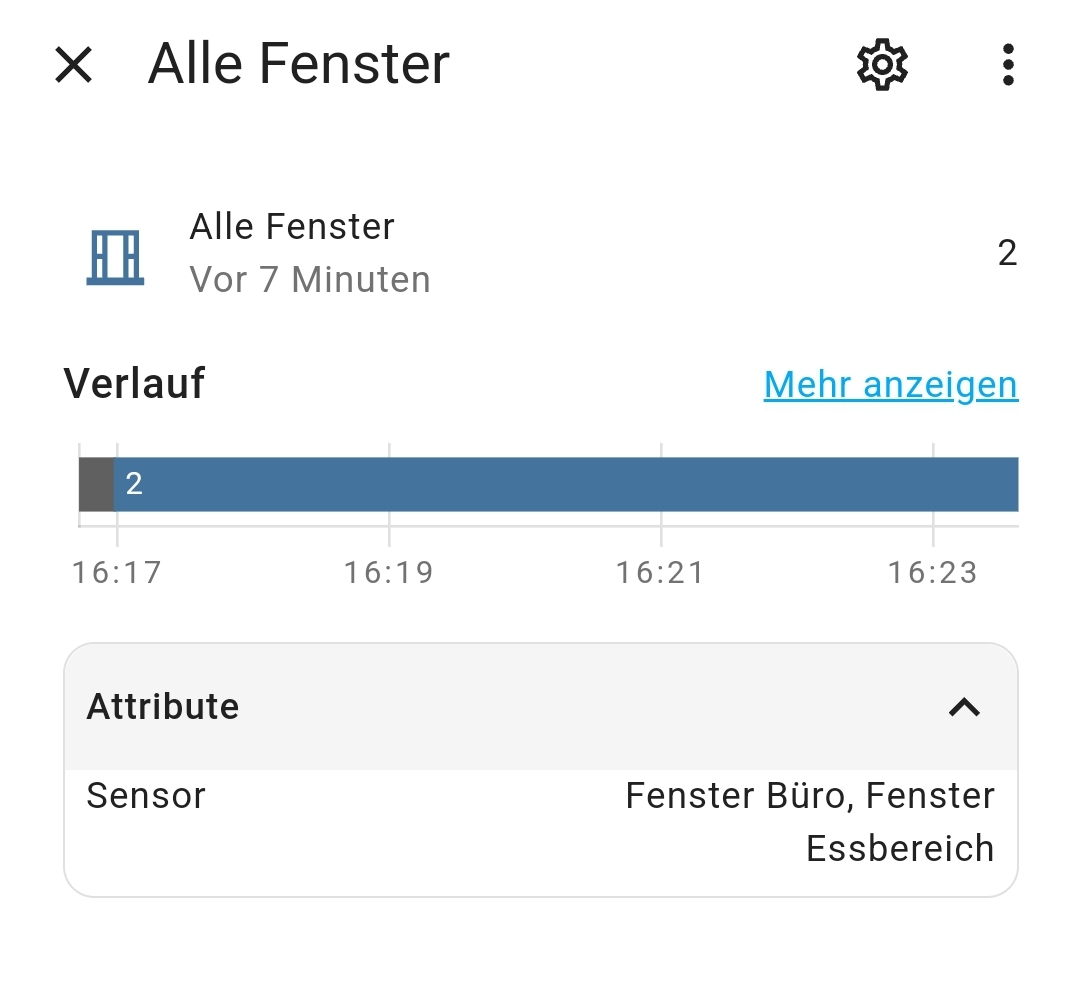

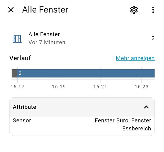

Als Ergänzung. Ich habe ähnliches Konstrukt ebenfall und lasse mir unter den Attributen noch anzeigen welche Fenster offen sind:
- sensor:
    attributes:
      Sensor: >-
          {% set entities = expand('binary_sensor.alle_fenster') | selectattr('state','eq','on') | map(attribute='name') | list | join(', ')  %}
          {%- for s in entities -%}
          {{ s }}
          {%- endfor %}
grafik
Super, vielen Dank! Wieder etwas gelernt und mein HA ein Stückchen cooler gemacht :slight_smile:

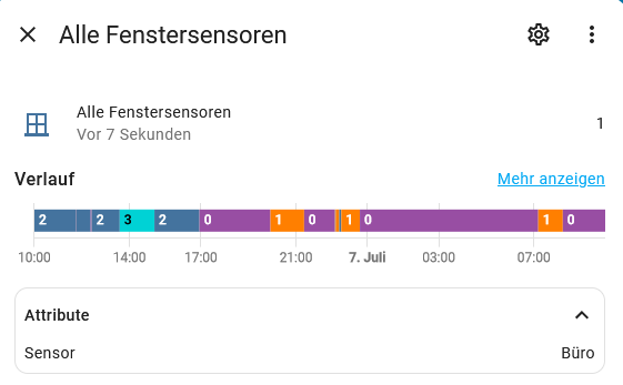

Jetzt eine andere Frage dazu:
wie kann man die Attribute z.B. auf Dashboard mit einblenden lassen?
Im Moment sehe ich das ja nur unter dem sensor
auf Dashboard sieht es aktuell wie folgt aus

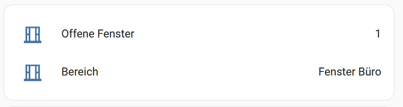

vielen Dank, es funktioniert wie folgt:
