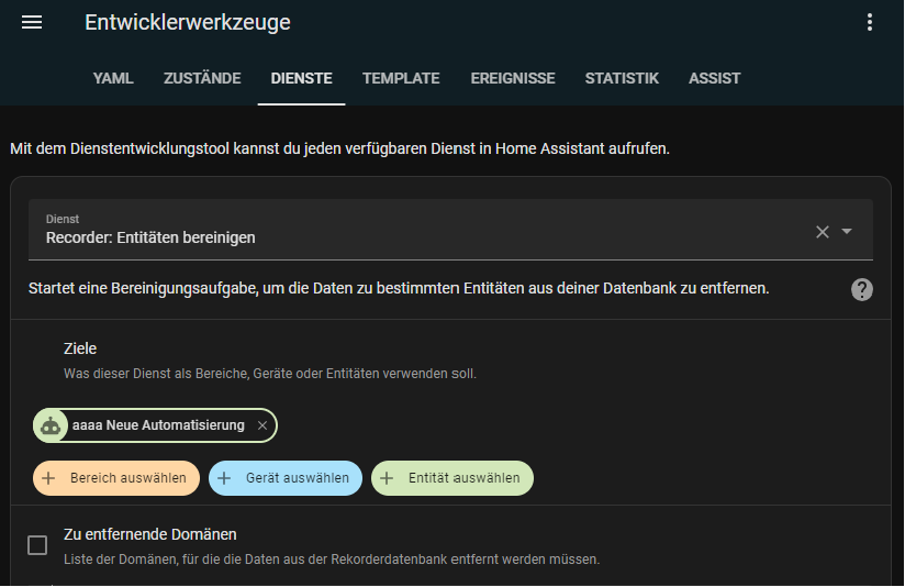

Versuch mal über die Entwicklerwerkzeuge → Dienste
Open your Home Assistant instance and show your service developer tools.
die Automation über recorder.purge_entities zu löschen.
