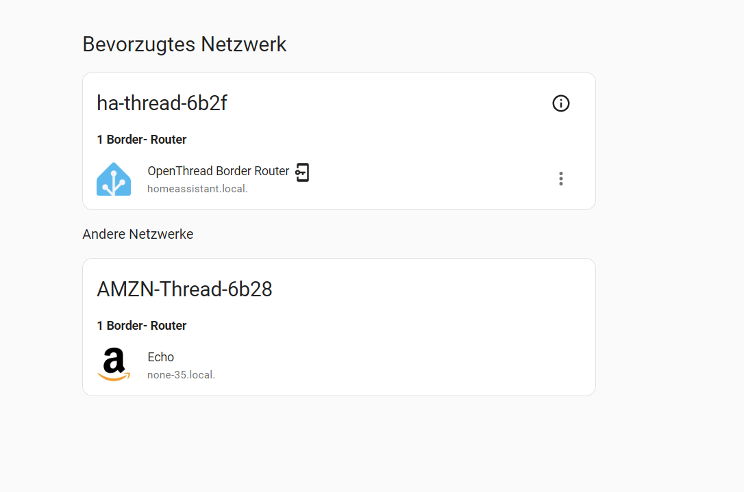

Unter Thread dann dieses:

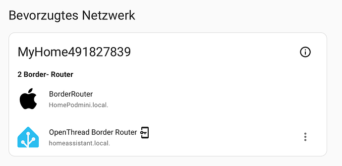

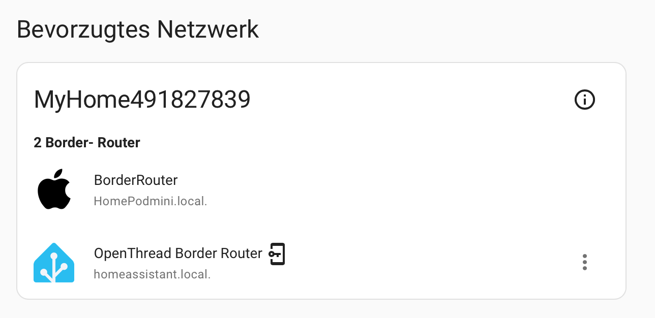

Eigentlich sollte es so aussehen:

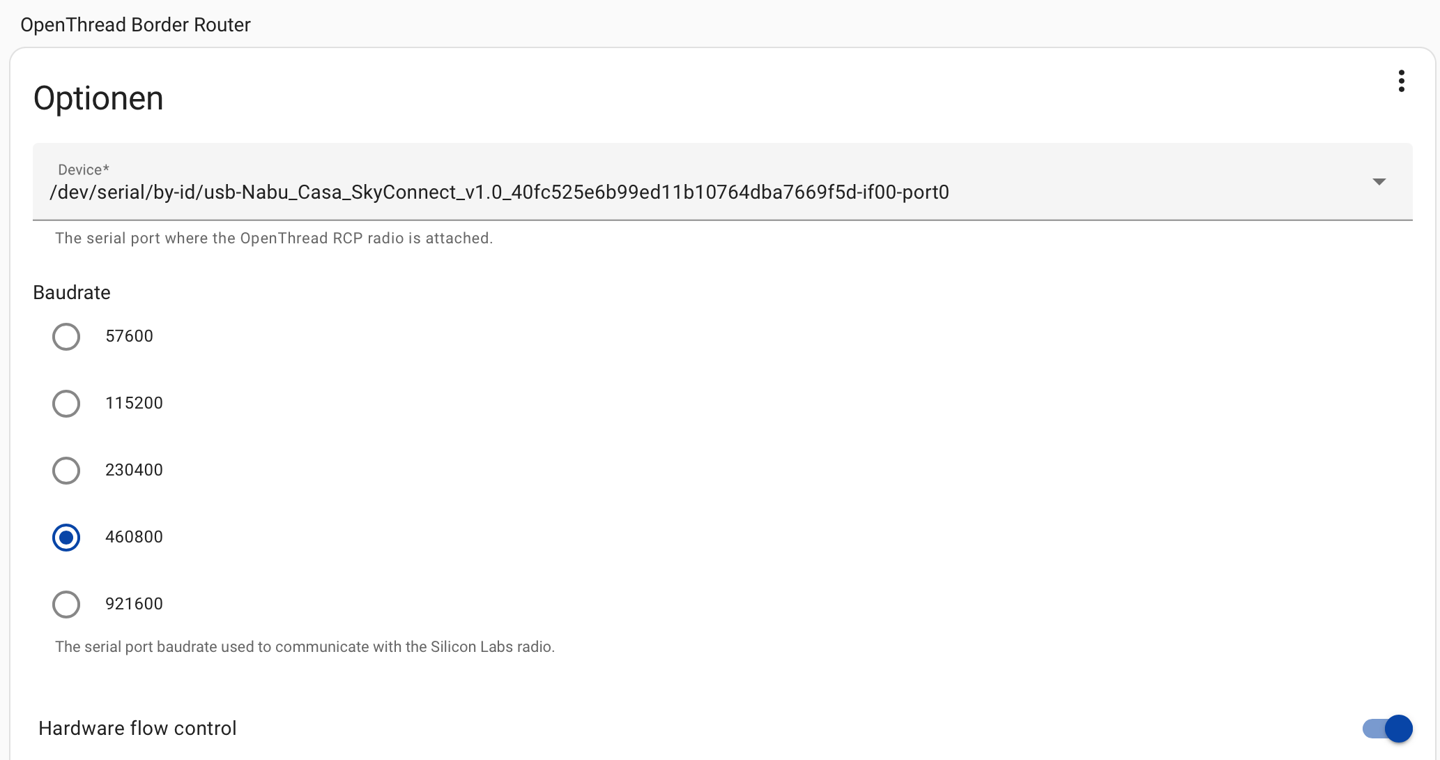

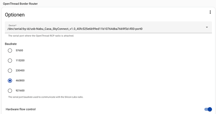

Die Konfiguration vom OTBR-Add-On sieht bei mir so aus:

Hardwareflow und Auto Flash on? Ja gestartet mehrfach
Ich denke es liegt daran, dass Du noch den Apple Border Router hast. HA kann das einfach nicht ohne.
ich hab mein Nuki 4 Pro über einen Umweg über meine Alexa Echo
nun per Matter in HA verfügbar.
Gestern gab es scheinbar für den Echo ein Update. Per Alexa App konnte ich dann das Nuki per Matter einbinden. Dann habe ich mir dort den Code geben lassen und diesen per HA App eingebunden. So weit so gut. Auch der “Öffnen”-Button ist da.
Leider klappt der Fernzugriff aber per Matter nicht. Die Nuki App meldet, das der Boarder Router keinen Zugriff auf das Internet zulässt.
Jemand ne Idee, wie man das noch lösen könnte? Generell haben im Moment erstmal alle Geräte bei mit Internet-Zugriff.
