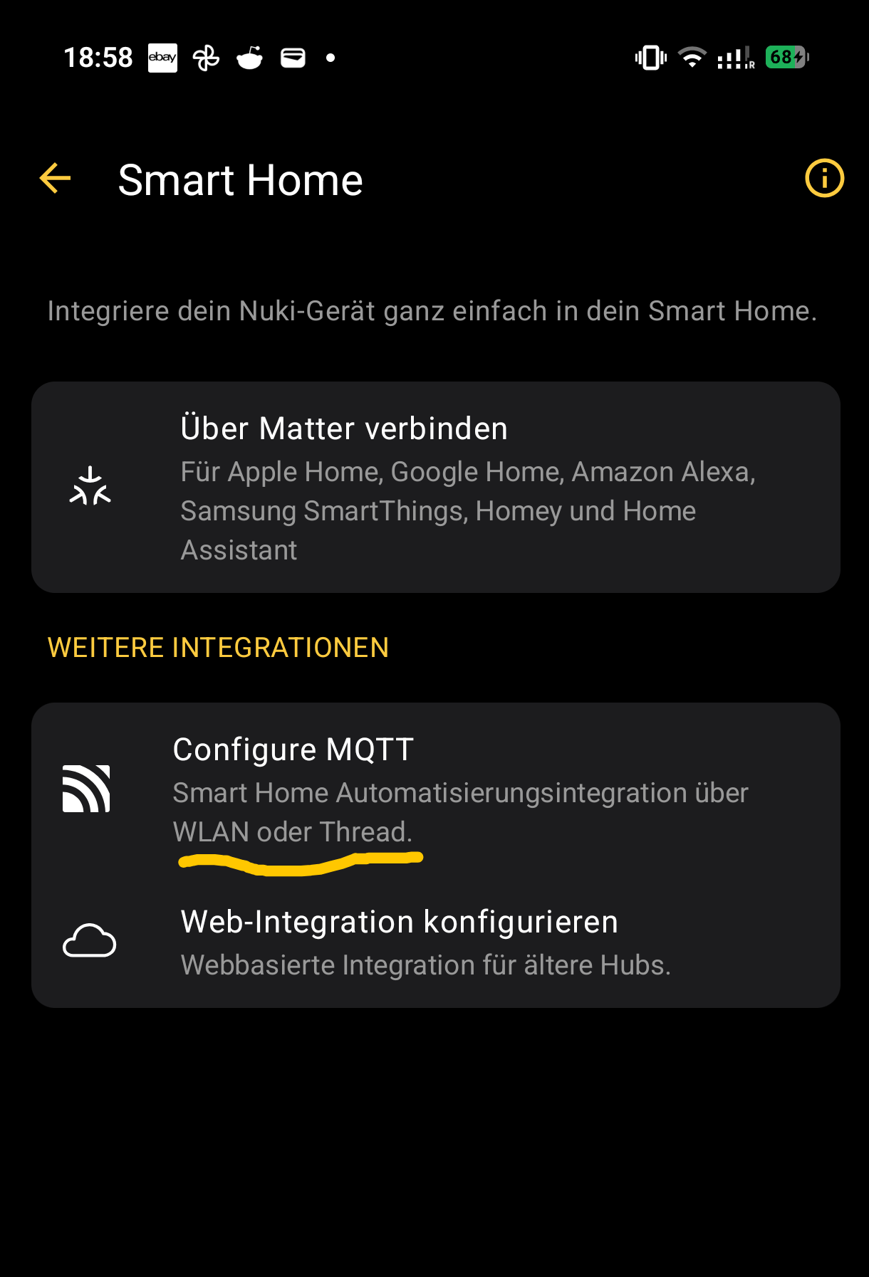

In der Nuki app steht MQTT über Wlan oder Thread. Das hat ja dann in dem Fall mit Matter nicht so viel zu tun, oder?

https://help.nuki.io/hc/de/articles/14052016143249-MQTT-über-die-Nuki-App-aktivieren

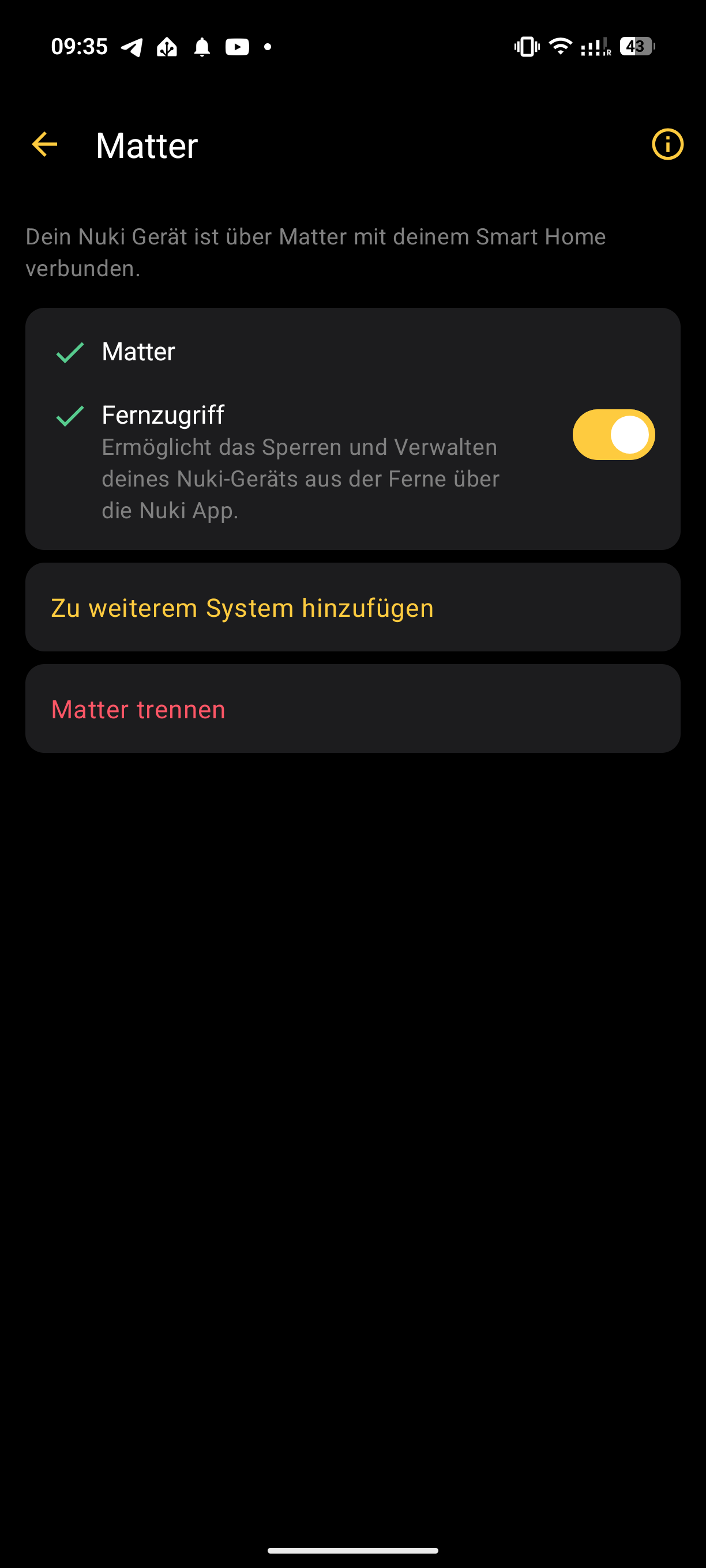

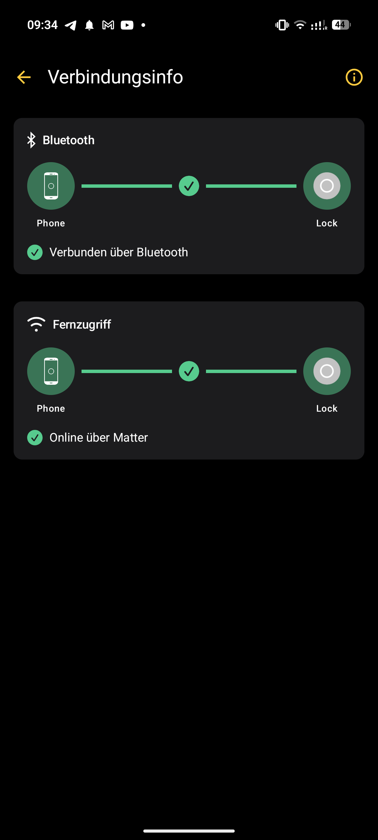

Problem ist gelöst! Ich habe über das Nuki Developer Forum die Beta Firmware 5.9.1 bekommen und es geht jetzt alles. Es gab dann auch ein toggle für Fernwartung in den Matter Connection settings (Nuki App). Danach konnte ich problemlos MQTT auch über Thread nutzen.
Die offizielle Firmware 5.7.11 unterstützt zwar Matter over Thread aber keinen Fernzugriff und auch kein MQTT over thread. Problem gelöst :star_struck:
