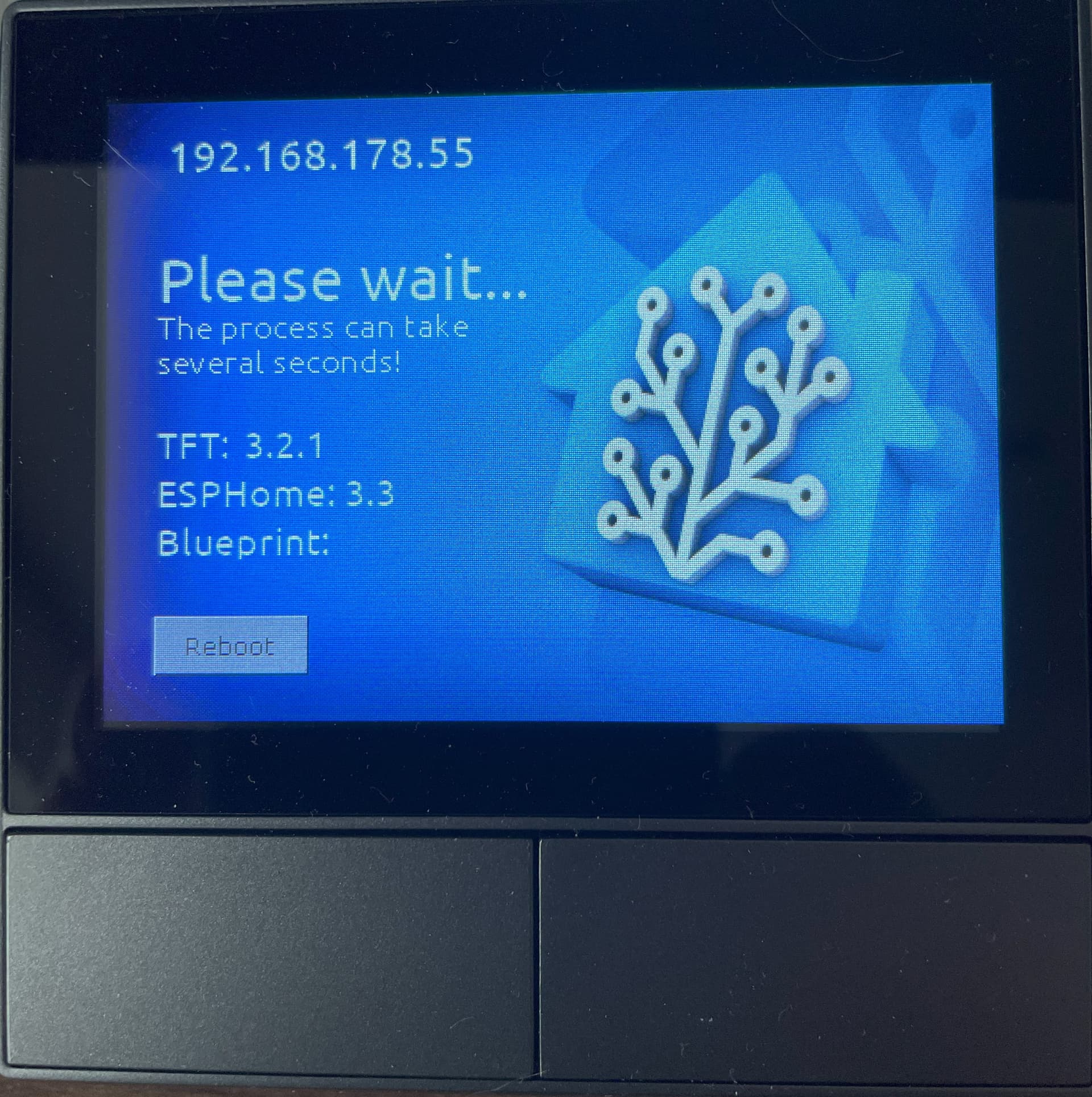

Hallo, mein NS Panel lief tadellos. Seit dem Update auf ESPHome 3.3 habe ich nur noch den Boot Screen… Ich kann die Relais ansteuern aber der Bildschirm bleibt auf Please Wait

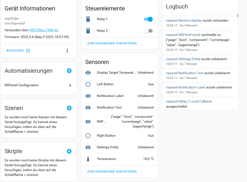

Im HA ist das zu sehen :
Hat da jemand eine Abhilfe?

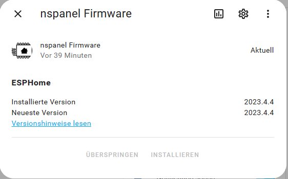

Was meinst du mit Update auf ESPHome 3.3 … die aktuellste Version ist doch v2023.4.4…oder meinst du da etwas anderes?
EDIT: Frage hat sich erledigt, du meinst wohl die Blueprint-Version 3.3
Ja meine ich habe auch alles aktuell…
nspanel Firmware

Habs aktualisiert aber immer noh das selbe. Habe auch bereits Blank TFT gemach und neu aufgespielt. Wenn ich über dienste einzelne befehle schicke, wie ton am oder Text, geht alles aber der Blue Screen bleibt dennoch. Auch Relais kann ich einzeln ansteuern.

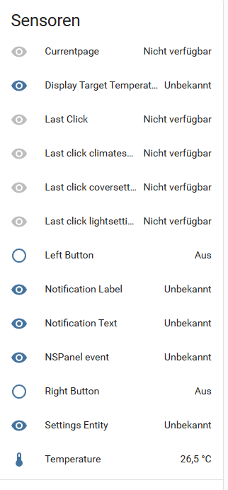

Hat das evtl was zu sagen? NSPevent…
