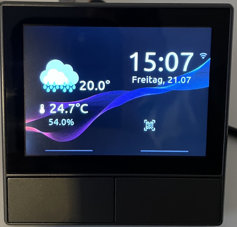

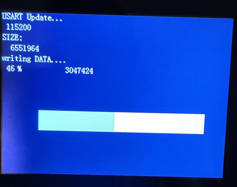

Das erste mal, dass ich dieses Bild sehe:
Update TFT:
Fertig, funktioniert und kann im Blueprint nach eigenen Wünschen eingerichtet werden:

Hallo @Marco . Die Haptik ist super. Wenn ich im Blueprint z.B. einen neuen Button einfüge und auf ‚speichern‘ klicke dauert die Aktualisierung das Panels max. 2 Sekunden. Das auswählen der einzelnen Buttons usw. finde ich absolut ausreichend und auch nicht anders wie bei meinem Tablet.
Ich wollte lovelaiceUI auch zunächst installieren, habe dann aber dieses Blueprint gefunden. In der Bedienung und Einrichtung dann doch mehr was für Anfänger.

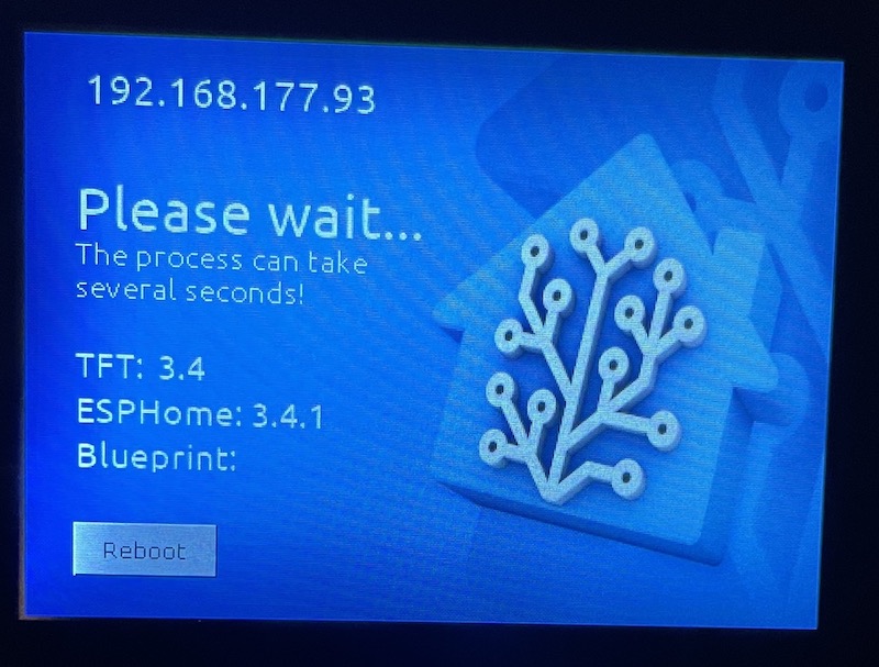

Guten Morgen - ok, das display ist erreichbar und ich habe jetzt die blackymass datei geflashed. Eigentlich genau nach der Anleitung. Aber ich komme nicht weiter wie das blaue bild mit “Please wait” und dem home assistant haus. Das Panel hat eine IP und ist erreichbar. Ich kriege aber nicht das UI aus dem Blueprint. Wenn ich die blanl tft datei flashe ändert es sich und ich habe nur einen QR code auf dem display. flashe ich die korrekte datei, kommt wieder please wait…
Einer ne Idee was klemmt ?
Nachtrag : Mir ist gerade aufgefallen das mal für den Bruchteil einer Sekunde das GUI des Blackymass Blueprint sieht. Dann springt es wieder auf “please wait” und bleibt da
Danke !
Stimmen die Versionen überein? ESPhome, TFT und Blueprint?
Steht auf der blauen Anzeige.
