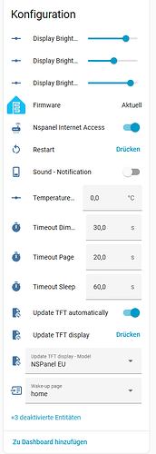

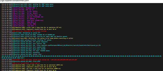

Das Thema ist zwar schon ein paar Tage alt aber immer wieder mal gibt es Probleme beim aktualisieren.
ich habe die aktuelle Firmware drauf und auch der Blueprint hat die selbe Version.
Aber das TFT läßt sich nicht aktualisieren, habe die neue tft Version von Github rein geladen aber beim drücken des Button aktualisiert sich nichts.
ich habe folgende Firmware auf dem Gerät
TFT: 202510.0
Firmware: 2025110
Blueprint: 2025110

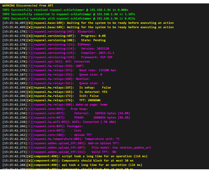

Mein NSpanel macht laufend einen reboot und ich bekomme die Firmware für das TFT wohl nicht auf das Gerät.
Herunter geladen habe ich sie und auch in mein Homeassistant eingespielt aber es funktioniert leider nicht.
Das mit der blank.tft hatte ich schon probiert aber es geht trotzdem nicht.
Was kann ich noch tun?
Hast du die URL mal gecheckt?
