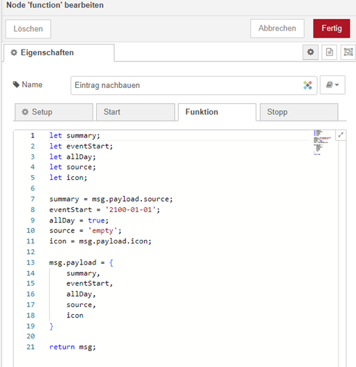

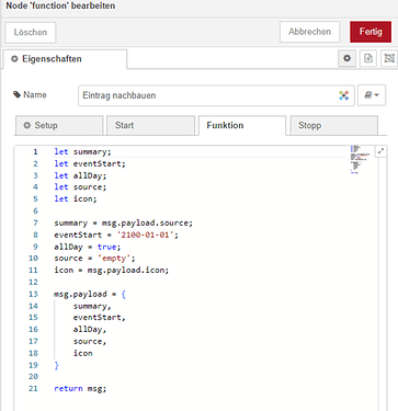

  • sollten irgendwann Folgetermine fehlen (Jahresende), dann wird das abgefangen und als Dummy-Termin ausgegeben (statt Zeitpunkt Ausgabe von „keine Daten“)

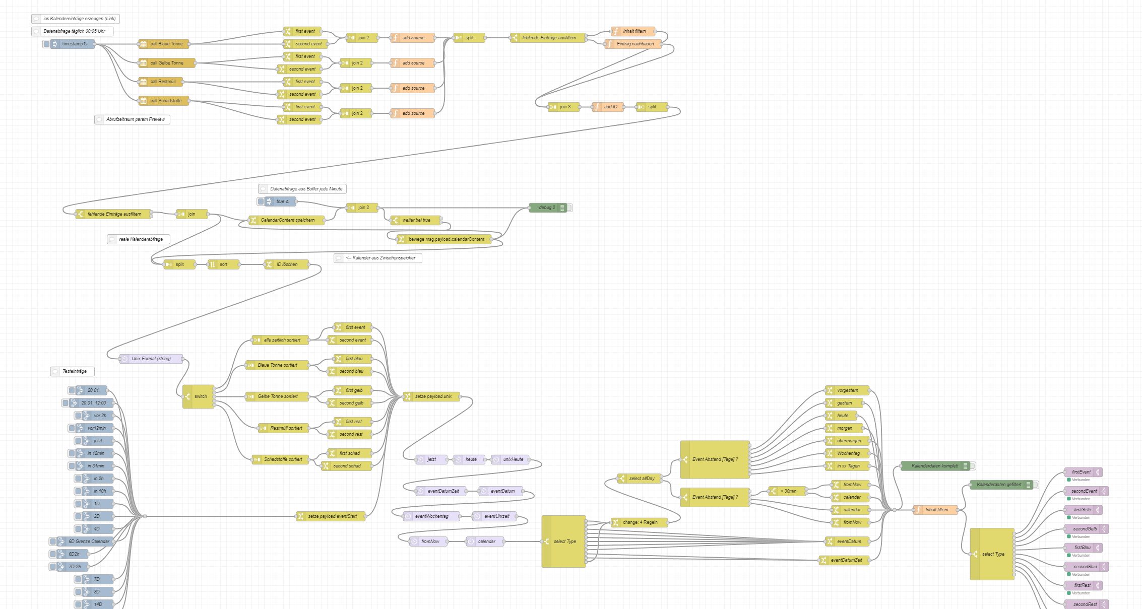

Gesamtflow im Überblick:
Zur Umleitung abweichender Eingangsparameter eignet sich z.B. ein „function“ nodes – hier als Beispiel der node, mit dem ich fehlende Termine nachbaue.
Und hier der gesamte Code:

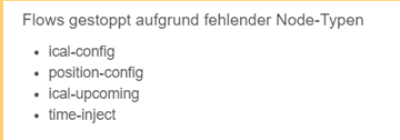

Folgende Nodes sind nachzuinstallieren – danach das Node-Red Addon neu starten!
node-red-contrib-ical-events (node-red-contrib-ical-events (node) - Node-RED)
node-red-contrib-sun-position (node-red-contrib-sun-position (node) - Node-RED)

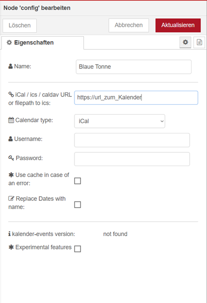

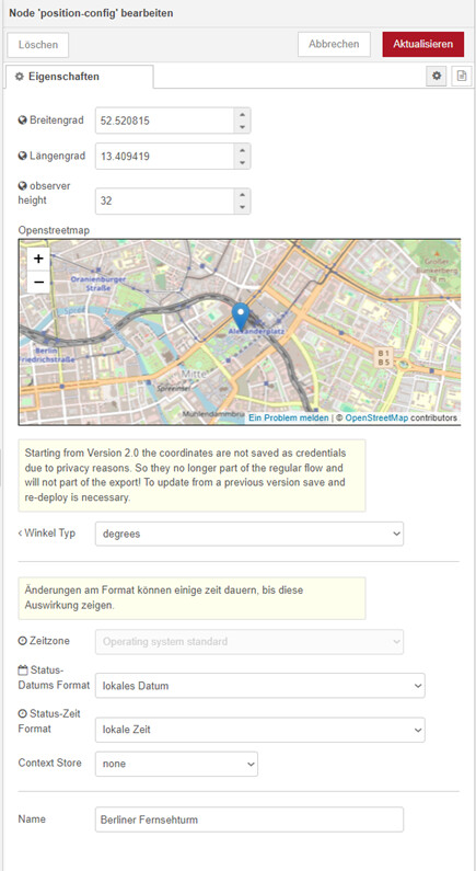

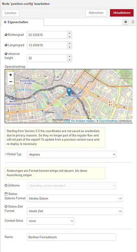

Einstellen der Konfigurations-Nodes:
In “ical-config” alle Kalender definieren
In “chronos-config” Geodaten des Einsatzortes eintragen

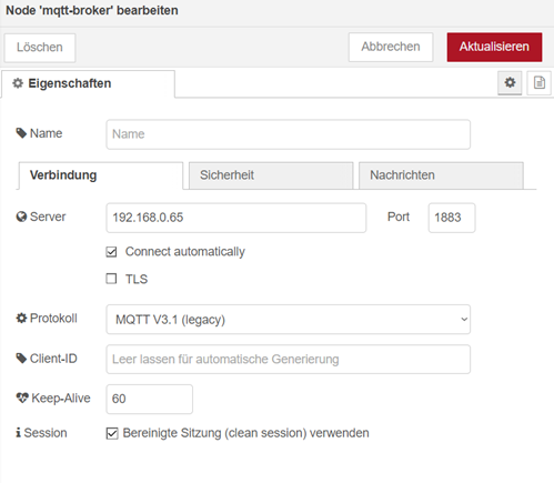

In „mqtt-broker“ IP-Adresse und port vom benutzten Broker eintragen (meist das Mosquitto-Addon innerhalb Home Assistant)
Konfigurationen in Home Assistant:
  • Die MQTT-Integration muss installiert sein, weil dort die Zugangsdaten zum Broker eingetragen werden: MQTT - Home Assistant

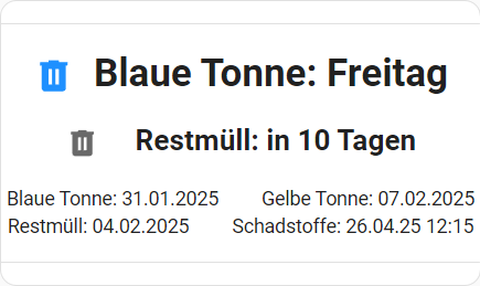

Karten in Home Assistant:
Beispiel Markdown
type: custom:vertical-stack-in-card
cards:
  - type: markdown
    content: >-
      <center>
      # <ha-icon icon='{{states.sensor.next_abfall.attributes.icon
      }}'></ha-icon>&nbsp;&nbsp;{{ states('sensor.next_abfall') }}
    card_mod:
      style: |
        ha-card {
          border: none;
          background-color: var(--card-background-color);
          color: var(--primary-text-color);
          --mdc-icon-size: 30px;
          {% if 'Rest' in states('sensor.next_abfall') %}
          --icon-primary-color: #696969;
          {% elif 'Gelb' in states('sensor.next_abfall') %}
          --icon-primary-color: #FFD700;
          {% elif 'Blau' in states('sensor.next_abfall') %}
          --icon-primary-color: #1E90FF;
          {% elif 'Schad' in states('sensor.next_abfall') %}
          --icon-primary-color: #BA55D3;
          {% else %} --icon-primary-color: none;
          {% endif %}
        ha-markdown {
          padding: 0px 0px 0px 0px !important;
  - type: markdown
    content: >-
      <center>
      ## <ha-icon icon='{{states.sensor.next_after_abfall.attributes.icon
      }}'></ha-icon>&nbsp;&nbsp;&nbsp;&nbsp;&nbsp;{{
      states('sensor.next_after_abfall') }}
      {{states('sensor.next_blaue_tonne')}}&nbsp;&nbsp;&nbsp;&nbsp;&nbsp;&nbsp;&nbsp;&nbsp;&nbsp;{{states('sensor.next_gelbe_tonne')}}
      {{states('sensor.next_restmuell')}}&nbsp;&nbsp;&nbsp;&nbsp;&nbsp;&nbsp;&nbsp;&nbsp;&nbsp;{{states('sensor.next_schadstoffe')
    card_mod:
      style: |
        ha-card {
          border: none;
          --mdc-icon-size: 25px;
          {% if 'Rest' in states('sensor.next_after_abfall') %}
          {% elif 'Gelb' in states('sensor.next_after_abfall') %}
          {% elif 'Blau' in states('sensor.next_after_abfall') %}
          {% elif 'Schad' in states('sensor.next_after_abfall') %}
          {% endif %}
        ha-markdown {

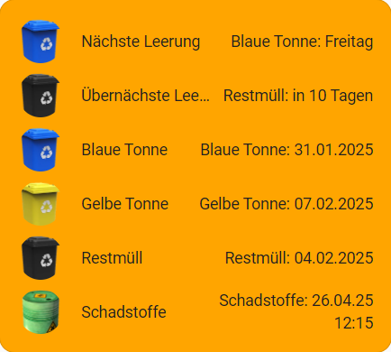

Beispiel Entities:
type: entities
entities:
  - entity: sensor.next_abfall
  - entity: sensor.next_after_abfall
  - entity: sensor.next_blaue_tonne
  - entity: sensor.next_gelbe_tonne
  - entity: sensor.next_restmuell
  - entity: sensor.next_schadstoffe
card_mod:
  style: |
    ha-card {
      --ha-card-background: orange;
      --ha-card-border-radius: 14px;
192.168.0.241_8123_dashboard-test_0 (1)
